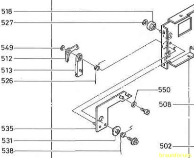

die Klappe sieht wirklich nach CD4 aus. Sie ist deutlich empfindlicher als die Toblerone der anderen Geräte. Wenn die Mechanik bei deinem Umbau noch dem Original entspricht, hast du folgende Fehlerquellen:
Häufiger gesehen habe ich, daß der Rasthebel (rot im Bild) der Klappe an- oder gar abgebrochen ist. Hier hilft nur kleben. Eine Ersatzklappe habe ich vor längerer Zeit auch schon verzweifelt gesucht und nirgends mehr bekommen können.
Gut möglich ist auch, daß die beiden Kunststoffteile (512, 513) des Rastmechanismus zusammenkleben (verharztes Fett) oder eine der beiden Federn aus der Aufnahme gesprungen ist.
Kurz: Es hilft nur aufschrauben und nachsehen.

hier beschreibt Friedel den warscheinlich verwendeten Verschluss:
http://www.braun-hifi-forum.de/viewtopi ... c&start=40
#8 Beitrag von Friedel » 15.06.2011, 14:42
Nein, im VD4 ist eine originale CD4 Klappe drin und auch der originale Verschluß. Der wird wohl irgendwann mal gehakt haben und die kleine "Nadel" ist beim Versuch das mit Gewalt zu öffnen abgebrochen. Oder aber die Verriegelung ist schlichtweg verstellt.
