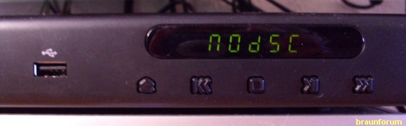

Seit längerer Zeit plane ich den Umbau eines Atelier-Gerätes - allerdings - und ich hoffe, ich spreche einigen im Forum damit aus der Seele, haben mich die faktischen Kosten, wie auch der Mangel an Zeit bisher davon abgehalten - vom technischen Know-How will ich nicht einmal reden. Nicht jeder ist ein Uli oder ein Gunnar und technisch versiert. Daher kommt also für mich erst einmal nur ein Projekt in Frage, welches kostengünstig und nach Möglichkeit relativ leicht zu bewerkstelligen ist. Es muss ja nicht gleich ein Mediencenter sein für die ersten Gehversuche.
Die Idee: eine Samsung slimline-DVD-Player mit USB Anschluss und DivX-Zertifizierung in ein Atelier-Gehäuse verpflanzen. Die Anzeige ist sehr schlicht und Braun-like, gerne darf des fertige Gerät komplett über FB gesteuert werden, damit ein evtl. umständliches Um-/Übersetzen der Knöpfe entfällt. Im Falle des Samsung wären das links Power, sowie unter dem Display Open, Back, Stop, Fwd, Play/Pause.
Die Schublade sollte hinter der T1-Klappe Platz finden, darunter würde ich gerne einen HDD-Wechselrahmen einbauen, der dann intern an den Player angeschlossen wird. Gegebenenfalls - ich habe es noch nicht getestet - würde ich das Laufwerk sogar komplett weglassen, und nur den Wechselslot einbauen, der gut verborgen hinter der Klappe Platz finden würde. Die Frage ist, ob der DVD-Player auch ohne sein Laufwerk funzt, und als reiner HHD-Abspieler seinen Dienst tut.

auch ich schaue immer, welche Hardware man in ein Ateliergehäuse bringen könnte... leider gefallen mir die meisten Anzeigen nicht, ich will auf jedenfall das Grün weiterbehalten, alles andere passt nicht zum Atelier.
Die Displaygröße eines T1/T2 ist mir auch etwas zu klein, R4/CD2 wäre noch eine Alternative.

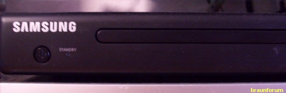

Ich habe noch einen Samsung DVD-P380 auf Halde, ein gutes Arbeitstier mit DivX.
Guckstu:
Der Player ist sehr flach und leistet gute Dienste.
@ Uli: Für's erste Projekt perfekt - siehe Display - da muss nichts eingefärbt werden, sehr ähnliche Buchstabengestaltung, also nix was negativ aufffallen würde, sehr spartanisch das ganze.

ein großes Problem ist häufig, wenn das Display auf der langen Platine festsitzt, welches die Taster beinhaltet. Diese Platine kommt dann oft in Konflikt mit der linken Seite des Ateliergeräts, d.h. dem Platz für das Laufwerk. Besser sind Geräte, die ein Display auf einer eigenen kleinen Platine haben (hier auch evtl. einfach die Leitungen verlängern). Leider sieht man das nicht ohne den Player mal aufgeschraubt zu haben. Auch sind die "neuen" Flat Flex Cable für den ungeübten Schrauber/Löter wesentlich schwieriger zu verlängern als z.B. die alten Flachbandkabel.
Werden die Taster an die Atelierfront gelegt, würden sich entweder die Knöpfe unter der Klappe anbieten oder die 4 unter dem Display (nur beim T2) als Back, Stop, Fwd, Play/Pause, und open unter der Klappe, da diese ja zum Öffnen eh ausgeklappt werden muss. Beim T1 hast Du nur 3 runde Knöppe unter dem Display, aber dafür einen neben der Klappe, den man als Sliderknopf umbauen kann.
