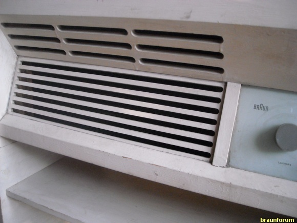

Ich habe hier eine PK-G3 im funktionstüchtigen Zustand. Leider ist das Gerät weiß lackiert, was im Prinzip gar nicht so schlecht aussieht. Leider ist die Farbe aber an manchen Stellen abgeblättert bzw. verschmutzt. Da ich sowieso vorhatte, ein solches Gerät mal komplett zu restaurieren, möchte ich die Farbe entfernen. Wie würdet ihr da vorgehen: Schleifen oder abbeizen?

ein besseres Endergebnis bringt meiner Meinung nach abbeizen. Das ist zwar eine rechte Sauerei und insgesamt arbeitsintensiv, aber Du kannst dann die Lackierung von Grund auf neu machen. Danach sieht das Gehäuse wieder topfit aus.

Danke Norbert. Nachdem erste Schleifversuche kaum etwas brachten, habe ich nun vor, das Gehäuse zunächst abzubeizen. Ich gehe davon aus, dass das Furnier in schlechtem Zustand ist und werde versuchen, den ursprünglichen, fast weissen Ahorn-Holzfarbton mittels Schleifpapier wiederherzustellen, den man an manchen Stellen, die nicht dem Licht ausgesetzt waren, erahnen kann.

möchte mich hier Norberts Meinung anschließen. Würde jedoch nach der "Abbeizsauerei" dem Gehäuse vorsichtig mit einer Ziehklinge zu Leibe rücken und dann erst mit sehr feinem Glaspapier, Körnung 240 oder feiner. Das Furnier ist letzlich schon sehr dünn und man hat es sehr schnell durchgeschliffen, zudem kommt man mit Glaspapier nicht so in die Ecken wie man gerne möchte. Eine "Ziehklinge" ist im Schreinerbedarf erhältlich.
