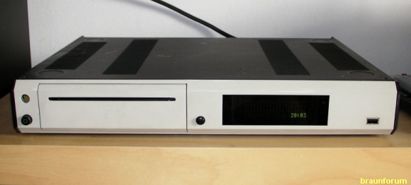

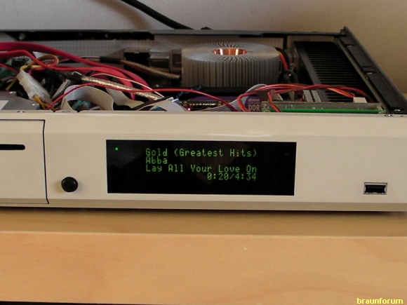

ich denke schon, daß es möglich ist, einen PC sinnvoll in die Atelier Anlage zu integrieren ... arbeite nämlich selbst gerade an diesem Projekt und habe es bereits zu 80% abgeschlossen (was fehlt ist eine angepaßte Rückblende und die fertige Frontblende muß noch lakiert und bedruckt werden).
Der "VS5" (Name vorläufig) verfügt über das angesprochene Display (4x20 Zeichen) und kann ohne weiteren Bildschirm hierrüber bedient werden (natürlich nur für Musik sinnvoll).
Ich lade heute Abend mal ein Bild hoch.

gerne berichte ich etwas vom meinem Umbau:
Grundlage war ein C1 (ratet jetzt Mal, wie der Slot-In Schlitz entstanden ist).
Ich nutze einen Intel E7300 (2,66GHz), welcher aus meiner Sicht (mit seinen Brüdern E7200 und E7400) ideal für einen HTPC ist. Die Verlustleistung liegt bei ca. 25W, durch Undervolting sogar nur bei ca. 18W, was sich relativ gut kühlen läßt.
Mainboard ist ein GA-73PVM-S2H, heute würde ich allerdings zum NVidia 9400 Chipsatz (Stichwort ION) greifen, wie z.B. GA-E7AUM-DS2H.
Als Software nutze ich (u.a.) Mediaportal, welches auch die fotografierte Displayausgabe generiert (nach ein paar Anpassungen). Mediaportal ist dann (aus meiner Sicht) erste Wahl, wenn man eine DVB-Karte betreiben möchte und als System Windows zur Verfügung steht.
Eine andere sehr ansprechende Software wäre XMBC, welche auch unter MacOS oder Linux läuft. Leider hat XMBC keine Aufnahmefunktionalität.
Das Gerät hängt an einem 15" Display und/oder Beamer, also Ausgabe erfolgt nur per VGA und DVI(HDMI).
