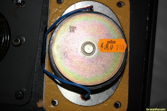

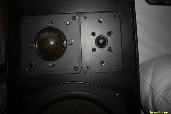

Ich habe die SM 1004/1 mal unter die Lupe genommen und der Hochtöner schien ein Ersatzteil und nicht zur Box zu passen. Nach einer dummerweise ungeschickten, provokanten Aussage meinerseits gegenüber Herrn Hebermehl wurde ja die Teileiste der SM 1004/1 gepostet.
Ich kenne die SM - Serie nur mit sichtbaren Leiterbahnen - Schwingdrähten, nun die Bilder:
So sieht es sehr nach Nachbau aus wie ich finde.
Und hier die seltsame Kehrseite:
Also doch Braun Hochtonkalotten, aus einer jüngeren Serie oder aus einer ADS - Box ? oder wie erklärt man das ?
Laut Teileliste ist das nicht der Hochtöner, der dort reingehört, wie kann man das erklären ?
(In der Bucht haben die Hochtonkalotten aus den SM 1003 und den SM 1005/1 die selbe Kennung und die SM 1005/1 hat ja die selbe Bestückung)

Eigentlich wollte ich zu diesem speziellen Hochtöner " Problem" nichts mehr sagen nachdem ich extra die ERsatzteilunterlagen zur SM1004/1 gepostet hatte.
Und wie daraus zu ersehen ist, hatte ich den Hochtöner 2461 701 für die SM1004/1 angegeben. In Klammern steht dahinter : 2504 731. Dieser war nicht mehr lieferbar ( von diesem gab es sogar 2 Versionen ) .
Und genau der 2461 701 ist im August 1987 von uns geliefert worden. An einen Privatmann, ersichtlich daran, daß die Moosgummidichtung nur aufgelegt und nicht geklebt wurde.
Es sind deshalb keine außenliegende Ltzen zu sehen, da wir bei der Nachfertigung , so wie ich es auch heute noch praktiziere, die Spulenabgänge innen verlegt wurde.
Sie eingeprägte Nummer : 2461 371 ist die TEilenummer des Magnetes.

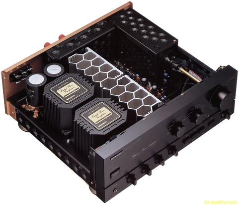

Die Anlage, also der Verstärker ist ein Pioneer 717 Bj ca 1986 und diesen Modellreihen entsprechend eigendlich unkaputtbar, ich hatte bisher NOCH NIE ein Potti der kratzt oder irgendetwas, was auf "Alterung" schliessen lässt.

Achja, bevor jemand Pioneer mit heutigem Pioneer verwechselt, damals wurden noch langlebige Monster gebaut mit hervorragenden Klangeigenschaften die auch heute noch manche Amp an die Wand spielen:
