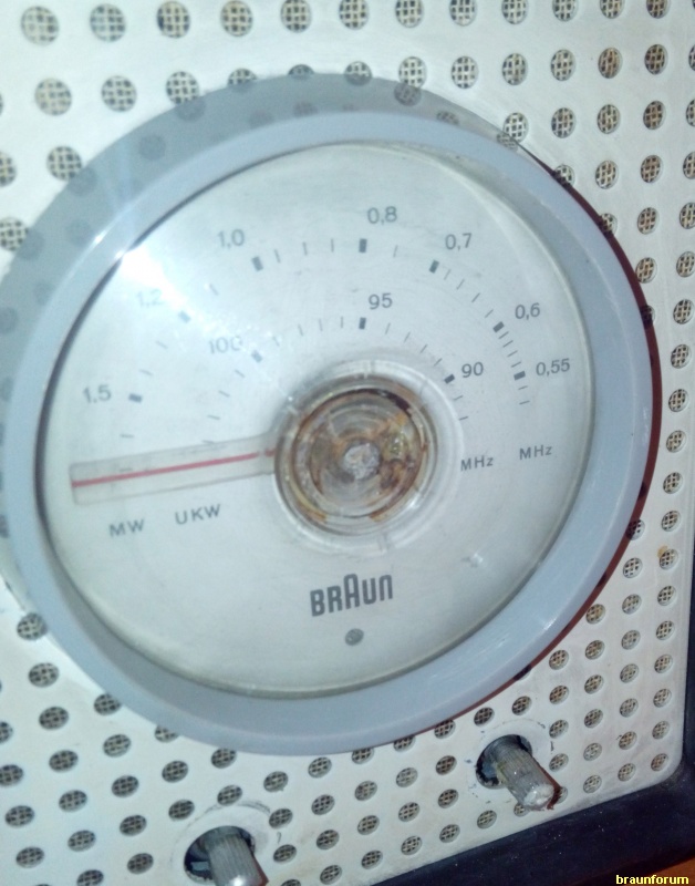

Ich hab vor 2 Wochen einen Braun Sk 2/2 geschenkt bekommen.
Den möchte ich jetzt reparieren und neu Lackieren.
Mein Problem ist, das ich das Lochblech vorne nicht abbekomme.
Die Drehknöpfe hab ich abziehen können, wobei einer eingeklebt war und dieser schwer abgegangen ist.
Beim Skalenrad hab ich den kleinen Deckel abnehmen können.
Darunter ist ein "Metall-Ding" welches extrem verrostet ist.
Bin mir nicht sicher ob das mal ein Schraube gewesen ist oder nicht. Hab mich auch nicht getraut da mit mehr kraft dran zu drehen...
Wie bekomme ich das Rad ab bitte um Hilfe!

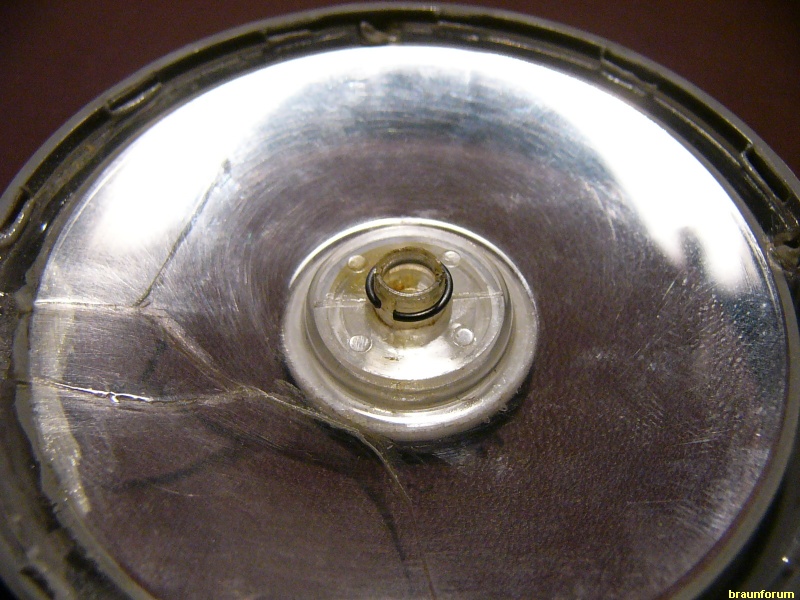

das Drehrad ist nur gesteckt, bei dir aber wahrsceinlich festgerostet. Der weiße Deckel sollte normalerweise nicht einzeln abgenommen werden. Hier ein Bild von der Innenseite:
Nach Abbauen des Drehrades kannst Du das Radiochassis nach hinten herausziehen. Das Lochblech ist am Bakelitgehäuse mit 4 Klemmblechen befestigt. Wenn das Radiochassis draussen ist kann man diese von innen lösen.
