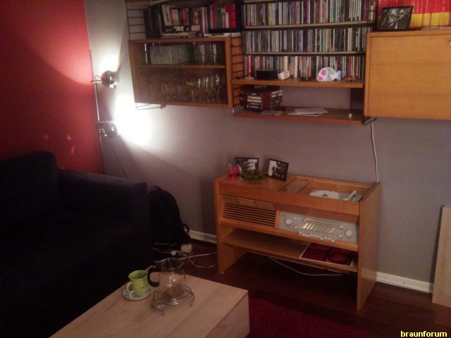

Hier noch ein Bild:

ich finde braun-gerät und string-regale passen von der entstehungszeit, von der optik
und wie es scheint auch von der funierfarbe bestens zusammen. sieht klasse aus.
