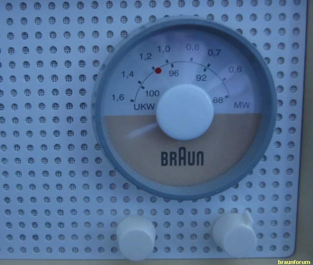

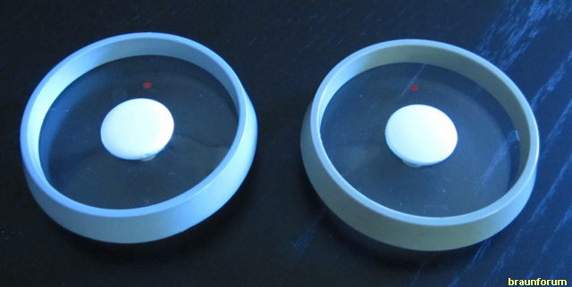

So, der Prototyp ist fertig. Die Materialkosten liegen zwar nur bei ca. 20€, aber der Zeitaufwand ist extrem, da alle Teile manuell nachbearbeitet werden müssen.
Nun, derzeit kann ich nicht sehen wo ich noch Zeit sparen kann. Alle benötigten Formen sind nur einmal vorhanden, daher spielt es leider keine Rolle wenn evtl. 10 gefertigt werden sollen. Es würde nur 10 mal solange dauern. Also eher eine Sache für langweilige Winterabende.

Wow !
Das sieht ja unglaublich perfekt aus, Hut ab vor so einer Leistung....
Hast Du Kunststofftechnik studiert oder bist sonstwie beruflich in der Branche tätig?

Sieht perfekt und an der fertigen Gesamtfront mit den neuen Knöpfen frisch wie gerade aus dem Laden aus
Ich hoffe nur, dass du bei dem Zeitaufwand nicht ganz die atelier-Reihe aus den Augen verlierst.

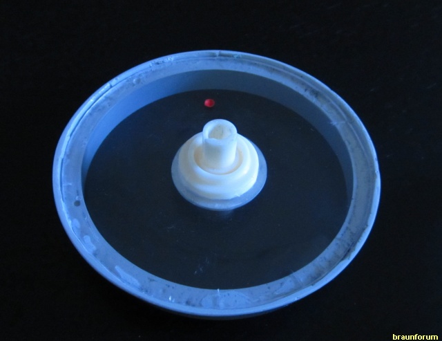

würdest Du auch mal Bilder von Deinen Formen zeigen? Einfachere Dinge habe ich auch schon abgeformt, aber speziell die bombierte Scheibe aus Plexiglas scheint mir eine echte Herausforderung zu sein. Ist die tiefgezogen oder gegossen? Hast Du den Aussenring eingefärbt oder ist er nachträglich lackiert?
Ich hoffe, Du empfindest meine Fragen nicht als indiskret, aber ich denke es gibt noch viele Teile, bei denen es schön wäre, wenn es eine Nachfertigung gäbe.

Die Acrylscheibe (wider Erwarten der einfachste Part) wird grob vorgeschnitten, gleichmäßig erwärmt und dann auf die Form gepresst. Die Achse wird anschließend eingegossen. Der Rand ist massiv ausgeführt. Die originale Form wäre nur sehr komplex zu reproduzieren gewesen. Der Rand und der weiße Punkt sind lackiert, eine Durchfärbung war bei beiden erfolglos. Jeder Fehler im fertigen Teil hätte den Totalschaden bedeutet - dafür ist das Zeug zu teuer.
Die Einzelteile habe ich zudem so ausgelegt, dass sie auch zur Reparatur teildefekter originaler Skalengläser genutzt werden können.

Es sind halt normale Silikonformen. Das Zeug lässt sich relativ einfach verarbeiten und die Ergebnisse sind ganz gut.wickerge hat geschrieben:Hallo Andreas,
In diesem Fall (erstes Teil, keine Erfahrung, viele Fehler) hat es mich bestimmt 4-5 Stunden gekostet, ein weiteres würde ich jetzt vielleicht in 2 hinbekommen. Und über die Gesamtkosten will ich gar nicht nachdenken - ein paar SKs hätte ich davon kaufen können.Uli hat geschrieben:Wieviel Zeit benötigst Du denn für eine komplettes Rad?
