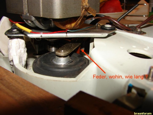

Wer kann mir sagen wie die Feder (Spiralzugfeder ~~~) aussieht und wo sie am Chassis befestigt ist?

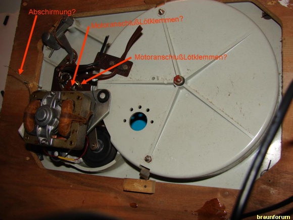

Sind die beiden Motor drähte an den Lötösen (siehe Bild) befestigt?

Ich habe leider gerade nur einen PC3 mit eigener Netzspannungseinstellung da, da ist der Motor etwas anders verkabelt. Die Feder und den Anschluss vom Massekabel habe ich fotografiert.

hier ( und die Feder ist auch zu sehen ?)

Habe eine Feder in der Grabbelkiste gefunden, aber die Reibrolle wird nicht gegen die Antriebsachse gedrückt, ist da noch eine 2.???
Sorry, ich sehe, man muß den Plattenteller einbauen dann drückt die Rolle gegen die Achse!
