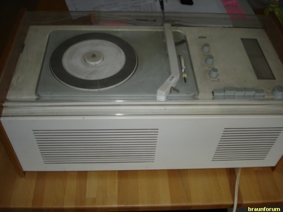

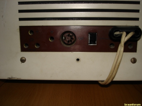

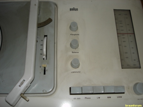

Gerade hat meine Frau mir diesen Schneewittchensarg von einem Kollegen mitgebracht. Optisch ist er sehr versifft und hat auch etlche Blessuren. Das System des Plattenspielers ist wohl nicht mehr vorhanden; ich sehe und fühle keine Nadel. Wäre nicht so schlimm, denn Schallpaltten will ich (jedenfalls im Moment) eh nicht abspielen. Ein erster Funktionstest ließ nur ein Brummen hören. Die Drehregler knatzen auch. Allerdings habe ich noch keine Antenne (langes Drahtgabel) angeschlossen, weil ich nicht weiss, wo dieser anzuschliessen ist. Ich habe mal ein Bilder mit hochgeladen, die u.a. auch die vorhandenen Anschlüsse zeigen. Stutzig macht mich auch, dass das Stromkabel keine Erde hat (normal?). Ob ich das Gerät behalten werde, weiss ich noch nicht, da noch keine Verkaufsverhandlungen.

So - ich habe einen Draht als Antenne angefrimelt. Der Sarg spielt; allerdings ist der UKW-Empfang hier im Wohnzimmer grundsätzlich nicht so berauschend - habe das bei zwei anderen alten Röhrenradios ebenso. In meiner früheren Wohnung spielten beide Geräte einwandfrei im UKW-Bereich :) - hier nicht :evil:
Das anfängliche Brummen wird nach einer gewissen Zeit deutlich leiser - Regler kratzen weiterhin. Werde mal die hier gemachten Ratschläge zum Thema Kontaktspray beherzigen. Das über den Tonbandeingang angeschlossene (versteckte) Internetradio spielt brav hier im Ruhrgebiet ndr2 - das hat schon was. Ebenso lese ich mit Interesse die Tipps zur Ausarbeitung der Hauben; ob die auch für die Haube des Sargs gelten? Insgesamt sieht man dem Gerät (nach meiner ersten Reinigung) schon die Jahrzehnte an - mir aber auch (bin kaum älter :wink: )

die Haube ist meines Wissens aus Plexiglas - da kannst Du z.B. flüssiges Hartwachs (Autopolitur-Zubehör) nehmen. So würde ich es lieber nicht machen :wink: :lol: Die Anschlußschnur ist m.E. nicht geerdet.

danke für die Tipps. Den Sarg habe ich mit Spüli und Microfasertuch gereinigt. Jetzt sieht er wieder ganz manierlich aus. Leider sind an den meistgebrachten Knöpfen teilweise die Beschriftung weg - da kann man wohl nichts machen.
