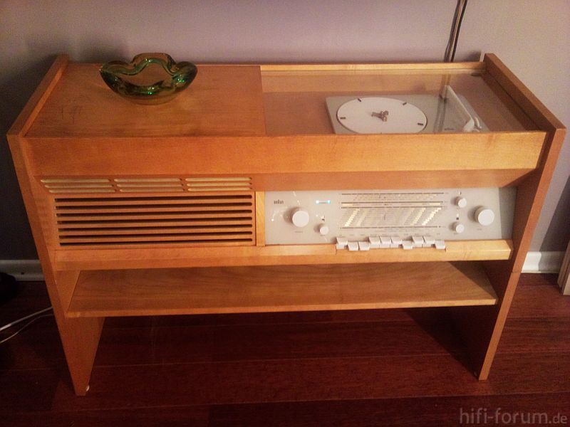

Mein PK 5 mit RC62-Radioteil hat mehrere Macken, die aber alle lösbar sind (Elkos ect.)
Was mich aber wirklich nervt ist die UKW-Taste, die nicht hält.
Die ganzen Taster sind ja über eine Achse verbunden und diese ist im Bereich der UKW-Taste derart eingelaufen
(Kerbe), dass die "Nase" durchrutscht.
Ich kenn mir nicht vorstellen, dass dieses Problem noch nicht aufgetaucht ist und frage mich,
wie man dem nachhaltig Herr werden kann?
