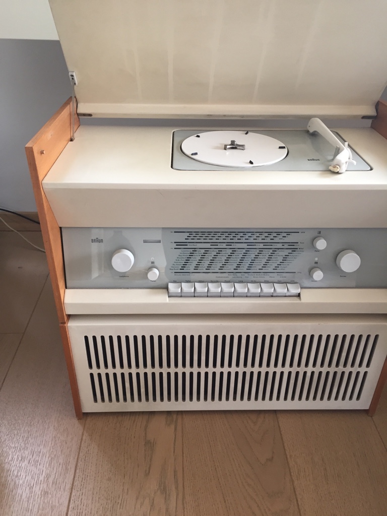

nachdem mein Vater ein ausgeprägter Braun Fan seit Ende der 50er Jahre ist, habe ich mir heute eine RC 81 gekauft. Erstbesitzer war die Familie Latscha.
Das Radio spielt laut und deutlich, leider ist beim Palttenspieler irgendetwas nicht in Ordnung. Selbst bei grösster Lautstärke hört man kaum etwas.
Was kann das sein, wo doch scheinbar der Verstärker funktioniert?

#3 Beitrag von donmagel » 04.03.2017, 15:56
das ist das Gerät. Plattenspieler von Braun und Original.
Gruss Bardo
