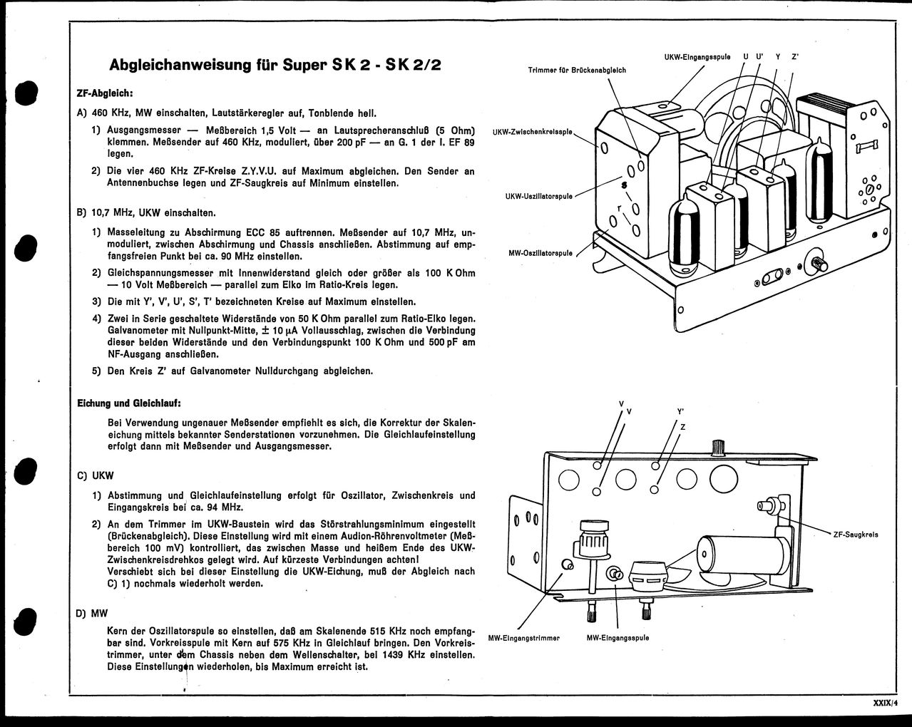

Nach Pkt A1 soll das Signal an "G1 der I EF 89" gelegt werden. Ich nehme an, es ist Pin 2 der Rö2. Ist das richtig?
Danke für die Hilfe

In der Anleitung ist von den Kreisen Y' V' U' S' T' die Rede, in der Zeichnung der Baugruppen gibt es aber nur U' V' Y' und Z', wobei letzterer für den Nullabgleich des Ratio-Elkos ist.
Welches sind die Kreise S' und T'?
Die Kreise kann ich gut auf Max abgleichen.
Allerdings kann ich mit Z' keinen Nulldurchgang herstellen. Ich habe den Original 4µF durch einen 4,7µF ersetzt. War das zu viel und wäre ein 3,3µF besser? Wenn ich Z' ganz raus drehe komme ich zum Minimum, aber nicht zum Nulldurchgang.
Hat Irgendjemand damit Erfahrung?
Danke
Bernd

Es ist richtig, dass das ZF-Signal (über einen Kondensator mit ca. 220pF) am Steuergitter von Rö2 eingespeist wird. Das gilt aber nur für die AM-ZF (460KHz)!
Die FM-ZF (10,7MHz) wird über's Glas kapazitiv direkt in die ECC85 eingekoppelt, indem Du die Masseverbindung an deren Abschirmblech ablötest und dann (natürlich an einer empfangsfreien Stelle um die 90MHz herum) das ZF-Signal mit dem heißen Ende am Abschirmblech, das kalte Ende an Masse einspeist. Nur so kannst Du auch das erste ZF-Filter (S'/T'), das sich unter dem Abschirmblech des (auf neudeutsch) UKW-Frontends befindet, abgleichen.
Der Elko am Ratio-Detektor geht mit 4,7µF völlig i.O. An diesem wird jedoch (entgegen Deiner Annahme) kein Nullabgleich vorgenommen! Wenn Du keinen Nulldurchgang messen kannst - wo misst Du diesen überhaupt? Bist Du Sicher, dass Du zwischen den dafür korrekten Punkten misst?
Guter Rat (bitte nicht nur als Kritik auffassen): An den Abgleich eines Empfängers sollte man sich nur dann heranmachen, wenn man alle dessen Funktionsweisen und Zusammenhänge kennt und genau weiß, wie und an welcher Stelle man etwas zu machen hat. Ansonsten sollte man es besser bleiben lassen, denn in diesem Fall wird das Ergebnis anschließend immer schlechter sein, als es zuvor war.

Bei dem Abgleich habe ich mich genau nach der Anleitung (siehe Anhang) gerichtet. Danach soll über dem Elko 2x 50kOhm in Serie geschaltete werden und der Strom zwischen dem Verbindungspunkt und dem Knotenpunkt 100kOhm und 500pF am NF Ausgang auf null abgeglichen werden. Ich vermute das entspricht W13-C29 beim SK22.
So steht es jedenfalls in der Anleitung.
Zu den Filtern S'/T': Wo sind die im UKW Frontend? Sie sind in der Zeichnung nicht gekennzeichnet. Die anderen ließen sich sauber auf Max abgleichen. Als stolzer Besitzer eines Rode&Schwarz SPU BN4114 ist das alles kein Problem.:-)

b) ZF- und Ratioabgleich: Die Messanordnung für den Ratioabgleich ist korrekt. Für den Abgleich der ZF-Filter sollte der Sekundärkreis Z' des Ratiofilters komplett verstimmt sein (Kern ganz herausdrehen). Dann alle ZF-Filter einschließlich des Primärkreises Y' des Ratiofilters auf maximale Spannung am Ratio-Elko abgleichen. Der eingespeiste ZF-Pegel sollte dabei immer etwas unterhalb des Begrenzereinsatzes bleiben. Leider lässt sich das mit Deinem SPU BN4114 (schönes Teil) nicht direkt erkennen, da er nicht über Frequenzmodulation verfügt. Es bleibt Dir deshalb nichts anderes übrig, als den eingespeisten ZF-Pegel möglichst klein zu halten; vielleicht so bei ca. 5V am Ratio-Elko gemessen. Erst zum Schluss kommt dann der Nullpunkt-Abgleich am Sekundärkreis Z' des Ratiofilters.
c) Erstes ZF-Filter: Auf der bebilderten Abgleichanweisung lässt sich das erste ZF-Filter (S'/T') nicht deutlich erkennen. Ich vermute, es sind die beiden übereinander liegenden, mit S (fett) und darunter mit einem sehr undeutlichen T gekennzeichneten Abgleichpunkte. Um Dich zu vergewissern, könntest Du die Abschirmhaube vom UKW-Teil abnehmen und nachschauen.

b) so habe ich das gemacht. Der Pegel der SPU muss hoch genug sein, dass sich was tut, aber dann geht es. Der Pegel am Elko geht bis ~15V hoch. Beim nächsten Mal werde ich ihn sukzessive reduzieren um den Pegel bei etwa 5V zu halten.
c) Danke, die hatte ich echt übersehen. Allerdings ist die Beschriftung weder im Schaltplan noch am Bauteil. Ich kann also nur schauen, ob das Ferritkerne zum reindrehen sind.
