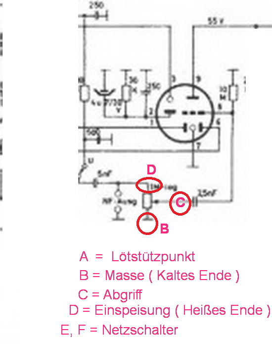

Mein Multimeter ist nicht sehr gut oder einfach im Umgang, aber ich habe jetzt folgende Werte gemessen:
Masse (B) - Abgriff (C)
6 Ω - Ausgeschaltet
0,3 Ω - Min. Lautstärke
130 Ω - Ca. mittlere Lautstärke
10.400 Ω - Max. Lautstärke
Einspeisung (D) - Abgriff (C)
10.400 Ω - Ausgeschaltet
10.400 Ω - Min. Lautstärke
140 Ω - Max. Lautstärke
Masse (B) - Einspeisung (D)
10.300 Ω - Ausgeschaltet
10.300 Ω - Min. Lautstärke
9.900 Ω - Kurz vor max. Lautstärke
10.300 Ω - Max. Lautstärke
Habe ich da nun die Einheiten meines Multimeters durcheinander bekommen oder kann das so prinzipiell stimmen?

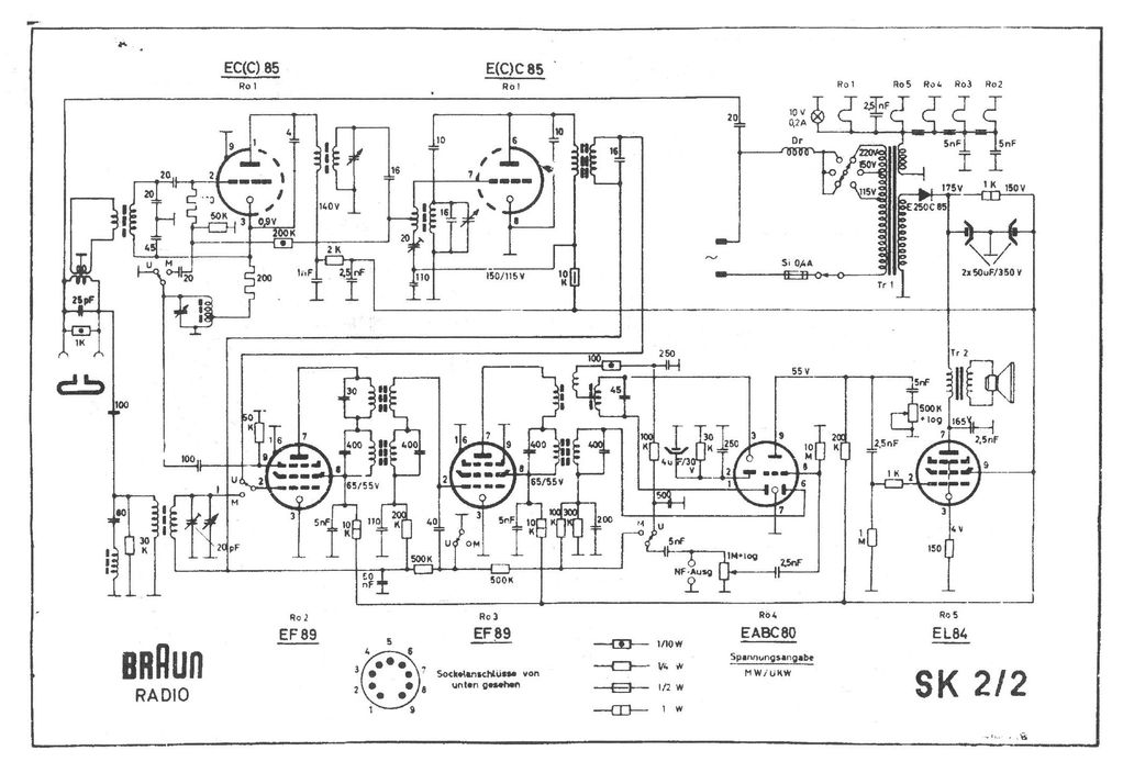

Und im Schaltplan kann man erkennen, dass es logarithmisch und nicht linear regeln soll: "1M log".
Mit diesen Angaben solltest Du bei einem der einschlägigen Versender resp. online-Gemischtwarenladen oder Auktionsplattformen ("C", "P", "R", "A", "e") fündig werden.

Vielleicht habe ich es auch überlesen. Hast du ' mal gemessen, ob an dem Poti eine Spannung anliegt ?
Das " kalte Ende " liegt ja auf Masse und vor dem Eingang ist ein 5 nF Kondensator, auch der Abgriff ist abgeblockt. Also dürftest du an KEINEM Anschluß eine Gleichspannung messen . Auf der anderen Seite des 5 nF liegt die Anodenspannung an.
Potis können dann sterben, wenn der Kondensator zum Eingang defekt ist, dann werden sie regelrecht verbraten.
Nur Mut, bei diesen alten Potis gab es allenfalls Probleme mit dem Netzschalter.

Ein Elektrolytkondensator hat einen Plus+ und einen Minus- Pol.
Verkehrt herum eingelötet kann viel kaputtgehen und/oder die ganze Schaltung funktioniert nicht. (Beispiel dazu mein Problem bei der AUDIO 300, wo der Platinenaufdruck nicht mit dem Schaltplan übereinstimmte...)
Nochmals meine Bitte, z.B. bei "juhu-tjup" sich etwas mehr Grundlagenwissen anzueignen.
P.S. Hast Du eigentlich Deinen CSV 300 fertig repariert bekommen oder fährst Du immer noch die "Zwischenlösung"?
Hannes Pahl
Beiträge: 36
Registriert: 26.12.2016, 17:13
Re: SK2b - Lautstärke Regelung
#24 Beitrag von Hannes Pahl » 26.05.2020, 07:21
Hallo Gereon/Rainer,
Die Werte, die ich unter ‚Alt‘ angegeben sind, habe ich von den zur Zeit verbauten Kondensatoren abgelesen. Ich bräuchte also in erster Linie eine Bestätigung, ob die neuen Werte, obwohl leicht abweichend, akzeptabel sind.
Beim CSV 300 habe ich die Elkos im Phono Vorverstärker erfolgreich getauscht. Beim Tuner Eingang muss ich aber leider immer noch deutlich runter regeln, aber das ist so erstmal ok.
Hannes
