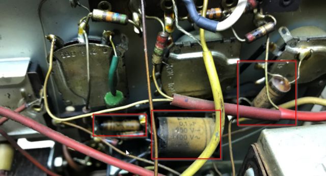

Ich habe folgende 3 Papierkondensatoren entdeckt:
- 100 nF - 250V Gleichstrom, 100V Wechselstrom, Axial
- 4700 pF - 500V Gleichstrom, 220V Wechselstrom, Axial
- 100 pF - 500V Gleichstrom, 220V Wechselstrom, Axial

Was mir bei Deinen Bildern gerade noch aufgefallen ist: Im SK5 sind offensichtlich jede Menge Kohlemassenwiderstände verbaut, vor allem die die höhere Werte haben werden sehr gerne total hochohmig und sind damit defekt. Man sollte die mal nachmessen, besonders im NF-Teil, und bei Bedarf austauschen (nicht alle). Und noch ein Hinweis: Du kannst natürlich auch radiale Kondensatoren verwenden, sieht zwar nicht so schön aus und oft haben sie zu kurze Anschlussdrähte, aber elektrisch ist das ansonsten kein Problem.

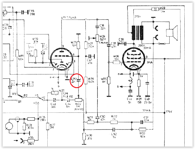

Einer der Kondensatoren aus Papier ist 3 Polig "ERO 4700pf/200 Volt"
Leider finde ich dazu nichts im Netz.

bei dem von Dir genannten Kondensator handelt es sich vermutlich um C35, das hast Du nicht geschrieben. Es ist nicht wirklich ein Kondensator mit drei Anschlüssen, es handelt sich wahrscheinlich um einen abgeschirmten Kondensator, er hat Außen eine Metallfolie die an Masse angeschlossen wird und brummen verhindern soll. Im Schaltplan den ich habe ist allerdings kein geschirmter Kondensator eingezeichnet. Du kannst den Kondensator erst mal mit einem ganz normalen mit 4,7nF/400V oder höher ersetzen, sollte ein Brummen auftreten (durch die hohe Verstärkung der NF-Triode in der EABC80) kannst Du einige Windungen dünnen Schaltdraht um den Kondensator wickeln (eventuell mit Kleber fixieren) und einseitig an Masse anlöten, sollte es nicht brummen ist das nicht notwendig. Wünsche ein schönes Wochenende.
