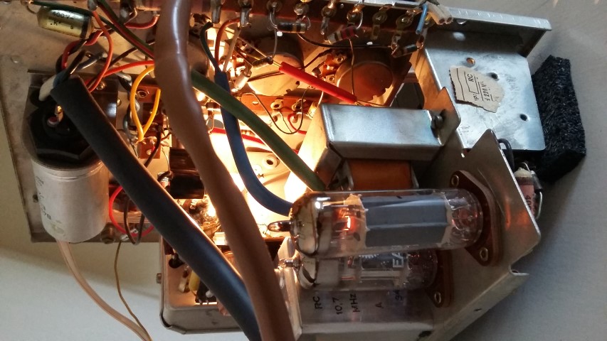

bin seit heute neu hier. Und besitzer eines "Schneewittchensargs", nein eines SK55, Fabr. Nr. 20814*
Spielt wunderbar. Bisher noch nichts ausgetauscht (auch die Koppelkondensatoren nicht...)
Da ich das Chassis zu Reinigungszwecken ausgebaut hab, hab ich festgestellt, dass das Chassis 12V gegen Erde führt...
(Röhrenheizspannung Masse läuft wohl hierrüber)
Ich wollte einen bluetooth Audioempfänger über Phono/Dipolstecker anschliessen... Problem?
Kann man das Chassis "erden"? Brummt schon nicht unerheblich (was wohl eher den fehlenden Siebelkos geschuldet ist)

Guten Morgen Rainer und Danke für Deine Antwort.
Mit Chassis meine ich nicht das Gehäuse, sondern den Bauteilträger. Gemessen habe ich Chassis gegen Erdung Steckdose, also Potentialausgleich. Hier zeigt das Digitalmessinstrument 11,8V Gleichstrom an...war auch zu spüren...Auch der Durchgangsprüfer am Schraubenzieher lässt die Glimmlampe aufleuchten. Sind z.Glück nur 12V.
Normalerweise ist das Gehäuse ja nicht geerdet. TRafo und Röhreneinheit (also das Radio/Verstärkerteil) stehen separat.
beste Grüße
MAtthias
