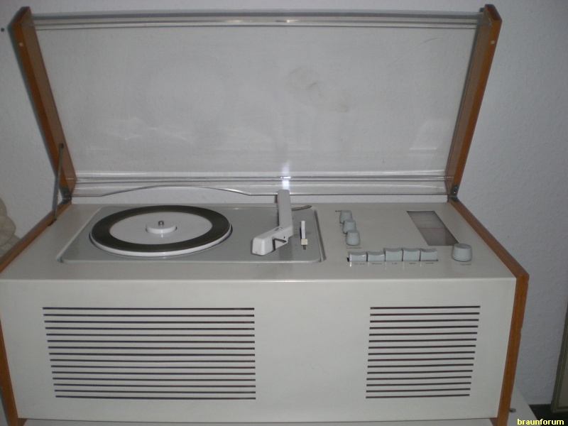

Liebe Braun-Spezialisten,

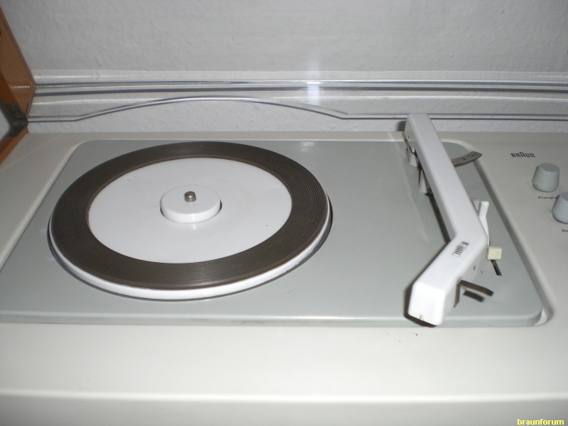

ich (absoluter Laie in diesen Dingen) habe einen SK 61 bekommen, optisch fast makellos, Radioempfang funktioniert tadellos obwohl keine externe Antenne angeschlossen ist.
Leider sitzt der Plattenteller bombenfest und der Tonabnehmer fehlt.
Kann ich da selber auf die Fehler- und Ersatzteilsuche gehen oder gibt es einen Spezialisten im Raum Heidelberg, dem ich das Teil einmal vorführen könnte?
Vielen Dank für Eure Hilfe

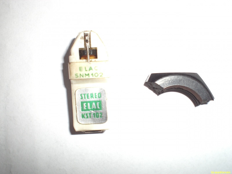

das Tonabnehmersystem ist ein ELAC KST102.

So, das Gehäuse ist aufgeschraubt und was kommt mir entgegengepurzelt? Ein Teil einer schwarzen Bakelit-Mutter und ein ELAC KST 102.

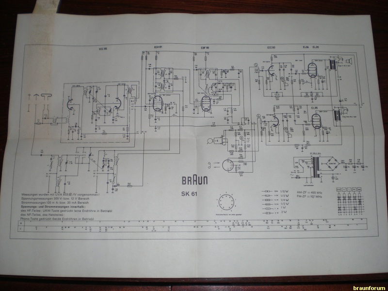

Dazu befand sich innen mit Heftpflaster besfestigt der originale Schaltplan. Der Innenraum präsentiert sich erstaunlich staubfrei und sauber.

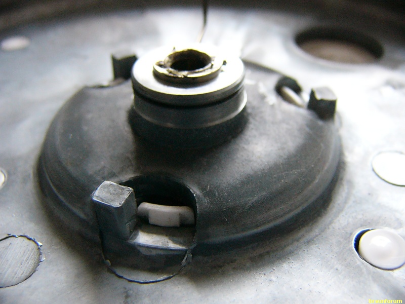

#5 Beitrag von wickerge » 18.08.2014, 19:16
Hallo Christian,

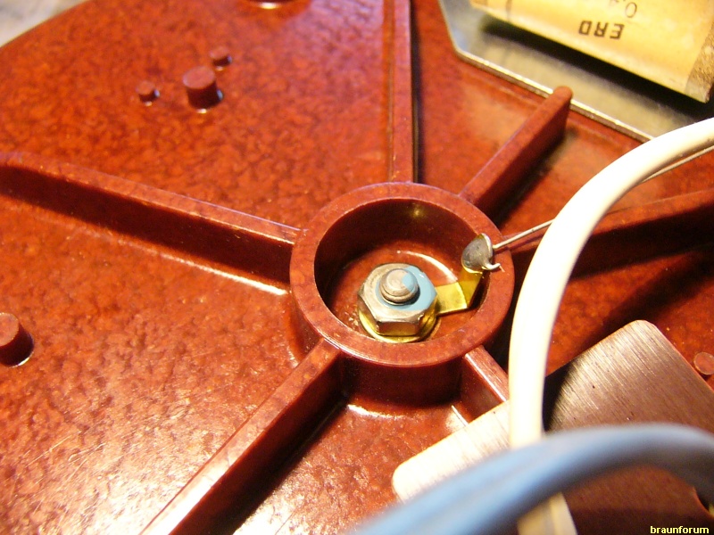

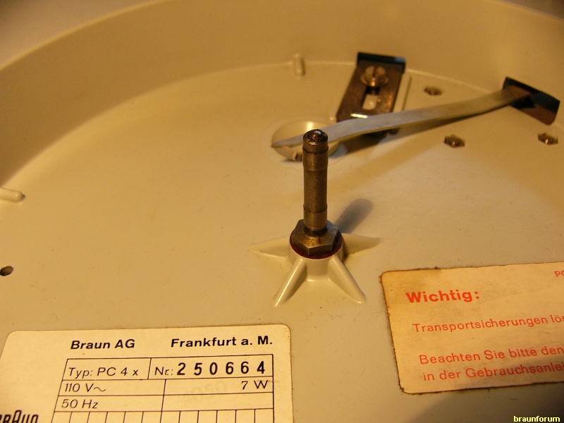

so sieht es bei abgnommenem Plattenteller aus:
Der Plattenteller ist wahrscheinlich nur auf der abgebildeten Achse mit verharztem Öl festgeklebt. Wenn alle Stricke reissen, kannst Du von unten die Kontermutter lösen und den Plattenteller mit Achse herausnehmen.

wollte eben die Mutter lösen, habe aber das Problem, dass sich diese Achse mit dem Gewinde, auf der sie sitzt, mitdreht. Das Stück, das oben am Plattenteller rausguckt bleibt aber stehen.
Was tun?
Christian
Beiträge: 1234
#9 Beitrag von wickerge » 20.08.2014, 21:05
Hallo Christian,
der Dorn, der die Schallplatte zentriert, ist fest am Plattenteller, d.h. die Achse geht nicht bis nach oben durch. Normalerweise sitzt der Plattenteller nur auf der von mir fotografierten Achse und hat sonst keine Kontakt zum Chassis. Wenn die Achse mitdreht, wenn Du versuchst die Mutter zu lösen, dann muß der Plattenteller anderswo festgeklemmt sein. Ist rund um den Plattenteller ein Spalt von 2-3 mm? Vielleicht ist ja irgendein klebriges Zeug in diesen Spalt gelaufen und hat den Plattenteller blockiert.

Merkwürdig auch, dass sich der zunächst fehlende Tonabnehmer im Gehäuseinneren fand.

Und sei froh, dass das ELAC wieder aufgetaucht ist ......

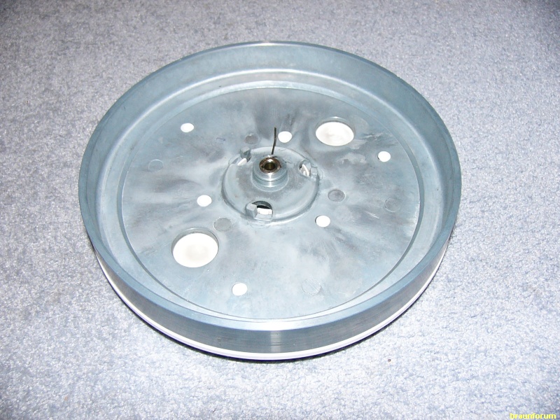

Beiträge: 1234
#21 Beitrag von wickerge » 21.08.2014, 18:22
Hallo Rainer,
wenn sich die Achse mit der Mutter mitdreht, der Plattenteller aber nicht, dann muß der Plattenteller irgendwo anders festsitzen.
Hallo Christian,
Du könntest mal versuchen, den Spalt rundum mit einem steifen dünnen Plastikstreifen abzuprüfen. Am besten wäre eine Fühlerlehre, aber die hat nicht jeder im Fundus. Ich habe übrigens schonmal von einem ähnlichen Fall gehört, die Lösung, die der Anfrager damals gefunden hat hilft aber auch nicht weiter, da er einfach den kompletten Plattenspieler ersetzt hat.
Hier nochmal ein Bild des Tellers von unten:
da siehst Du, dass unten nichts ist, was festhängen könnt, ausser der Rand.
Auf dem zweiten Bild siehst Du die Verrastung des absenkbaren Pucks. Wenn der Plattenteller draussen ist, kann man den ganz leicht demontieren, wenn man die Rastnasen etwas reindrückt. Bei eingebautem Plattenteller ist es eine Fummelei, aber wenn Du ihn heraus bekommst hättest Du andere Möglichkeiten am Plattenteller zu ziehen.
