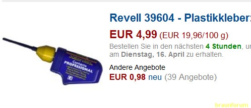

Hallo Bruin,
da es sich bei den genannten Gehäusen um Thermoplastkunststoffe handelt, muss man sehr auf den geeigneten Kunststoffkleber achten. UHU Plast o.ä. geht da nicht.
Ich habe mein T4 Gehäuse mit Revell Kunstoff-Kleber für Plastikmodelle geklebt.
Funktioniert super und hält auch. Der Kleber hat auch noch eine Dosiernadel, so dass man ganz gut Kleber in Sprünge einfließen lassen kann. Überschüssigen Kleber gleich wegwischen, sonst gibt's später Klebeflecken!

Guten Abend Bruin,
der Kleber ist sicher gut geeignet. Falls Du noch nicht geklebt hast, hier noch ein Tip:
Bei dem abgebrochenen Teil und der entsprechenden Stelle am Gehäuse die Innenkanten der Bruchstellen ganz leicht anschrägen, das Teil am Gehäuse in der endgültigen Position fixieren, die Bruchnaht von außen mit Tesa-Film fest überkleben und dann den Kleber vorsichtig von innen in die Bruchnaht laufen lassen. Tesafilm erst nach endgültiger Aushärtung entfernen. So gelangt kein Kleber auf die Außenseite und die Klebenaht wird nicht durch Kleber dicker. So sieht man von außen am wenigsten.
