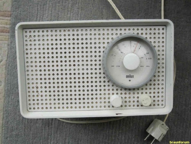

gestern ist mein Patient für den Winter eingetroffen. Ein SK 2/2 in beklagenswertem Zustand.
Eine kurze Bestandsaufnahme ergab folgendes:

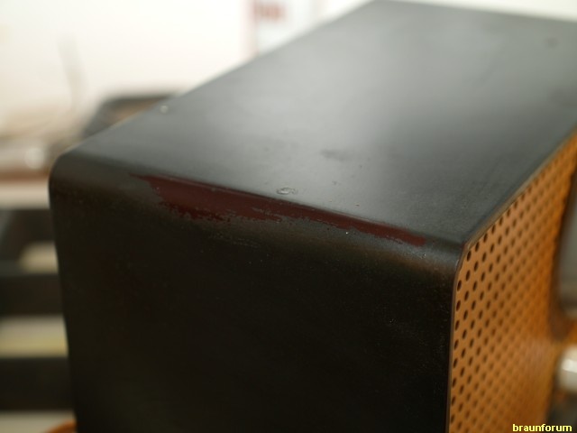

- Die Lackierung ist an einigen Stellen bis auf das Grundmaterial abgerieben.

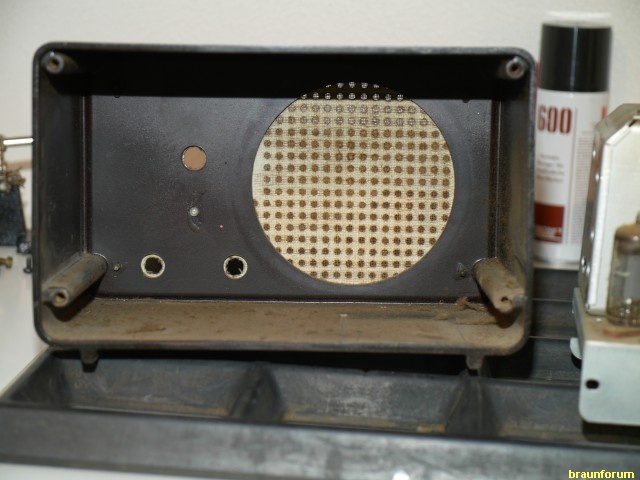

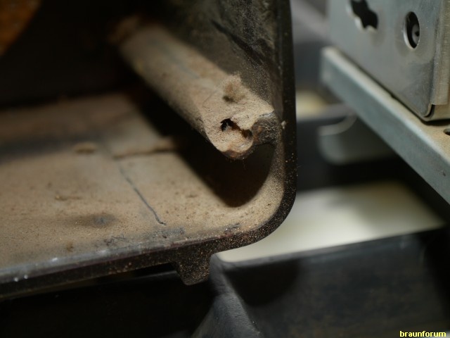

- Eine Gewindebuchse am Gehäuse ist ausgebrochen.

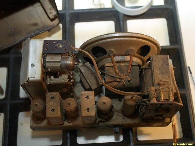

- Das Gerät ist komplett eingestaub.
- Durchgängiger Nikotinbelag innen und außen
- Kein Empfang auf MW.
- Empfang auf UKW nur sehr leise.

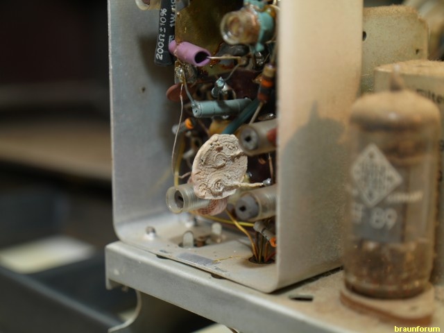

- Der 2x2,5nF Doppelkondensator im UKW-Teil sieht aus, als habe er eine schlimme Hautkrankheit ;-)

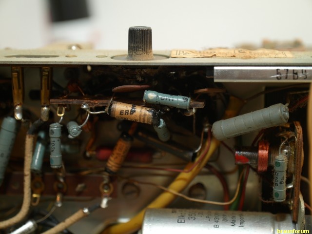

- Die Teer-Papier-Kondensatoren sehen auch nicht mehr wirklich gut aus.

Dann kümmere ich mich um das Gehäuse. An Stelle der ausgebrochenen Bakelitbuchse werde ich wohl eine Metallbuchse einkleben und dann das fehlende Teil mit Glasfaserspachtel nachmodelieren.
Hat vielleicht schon jemand Erfahrung mit der Reparatur dieser Stelle des Gehäuses?

Das würde ich genauso machen, 2K Kleber hält auf dem Bakelit-Gehäuse nicht wirklich!
Bei meinem SK1 Gehäuse hab ich dann auch Glasfaserspachtel für den Riss verwendet, auch mit der Hitze kommt die Reparatur gut klar, bislang habe ich noch kein aufbrechen der Beschädigung bemerkt!

ich habe diese Stelle mal mit UHU plus acrylit nachmodelliert. Bezüglich der Haftung habe ich keine Probleme gehabt. Der Kleber (braun) härtet in ca. 30 Minuten super aus, läßt sich dann prima bohren, schleifen etc... Bei solch einem kleinen Volumen finde die Handhabung einfacher als die faserige Struktur von Glasfaser.

Ok, Du hast es nicht anders gewollt, hier kommen ein paar Bilder.

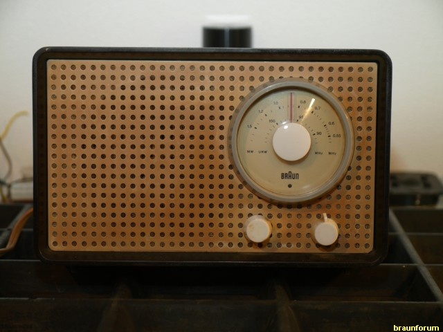

Durchgehende Nikotinauflage auf der Front.
Abgeriebener Lack.
Staubschicht auf dem Chassis.
Ausgebrochenes Gewinde.
Noch mehr Staub.
2 x 2,5nF mit seltsamer Oberflächenstruktur.
Teer-Papier-Kondensator.

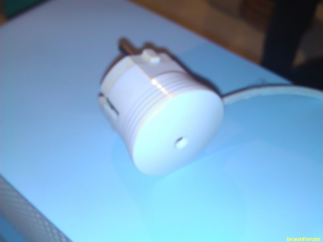

Hat jemand zufällig ein Foto vom Originalstecker?

#7 Beitrag von jsbo » 30.08.2012, 23:55
Hallo Thomas
hier ein Foto
Jürgen S.

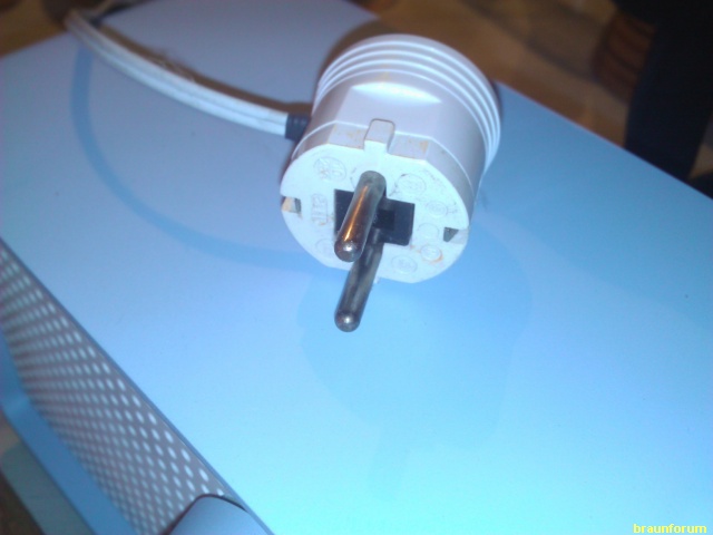

Der Stecker entspricht (in etwa) dem, der an meinem SK montiert ist.
An Ulis SK ist ein Stecker mit seitlichem Abgang montiert, von dem er der Auffassung ist, dass es der originale ist.
Jetzt haben wir also schon mal drei Ausführungen :roll:
Eigentlich hatte ich eine andere Bauform erwartet, nämlich einen runden Stecker ohne Schutzkontakt, wie er in den 50ern üblich war. Den könnte man heute allerdings sowieso nicht mehr verwenden, weil er nicht in die heutigen Steckdosen passt.
Vielleicht gibt es ja einen Zeitzeugen hier, der das endgültig aufklären kann.

Ich hatte zwar die Bilder dem Thomas schon gemailt aber hier noch ein paar Detailaufnahmen des Steckers für den Rest der Welt ;)
