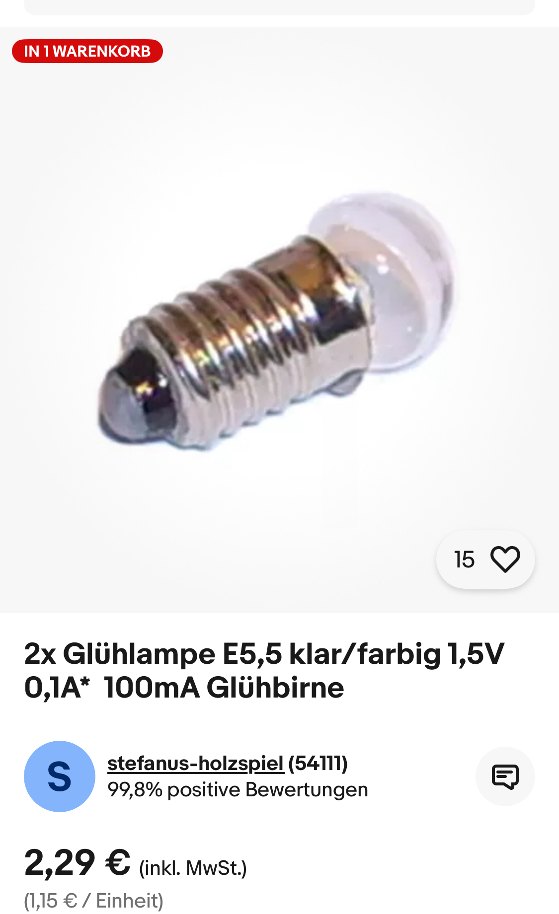

Die Minatur Lampen vom T1000 sind kaputt oder gehen es demnächst.
Da es die originalen Lampen nicht mehr gibt habe ich von den defekten Lampen die Glaskörper entfernt und die Drähte ausgelötet.
Einen Klecks 2K Montageknete an neuen Glaskörper und dann zusammen setzen. Anlöten, die Lampen einsetzen fertig.
Hält wieder 30 Jahre…

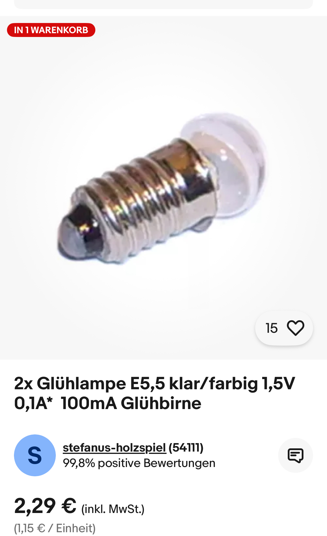

die Leuchtmittel passen da perfekt rein.
Ist zwar E5 Gewinde. Aber is sitzt sehr Gut.
