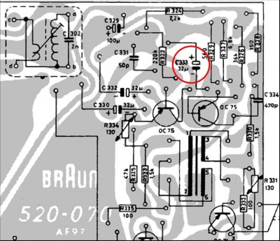

Als erstes wird der NF-Teil geprüft. Dazu über die DIN-Buchse eine Tonquelle anschliessen. Das Signal sollte mit guter Lautstärke wiedergegeben werden. Falls nicht, Lautsprecher-Chassis auf Funktion prüfen - diese sind öfter mal defekt; dann den Umschalter Radio zu DIN-Buchse ein paarmal betätigen - hat manchmal Wackelkontakt und dann den Koppelkondensator C 333 prüfen. Der hat häufig Kapazitätsverlust und das Gerät spielt z.B. nur noch sehr leise.
Zur Lage von C 333 steht im Anhang ein Bild vom Print der ZF-Platine. Ist der Lautsprecher tatsächlich defekt, kann man zum Testen einen anderen Lautsprecher über den DIN-Lautsprecheranschluss anstecken. Die Gegentakt-Endstufe ist selten defekt, mit den genannten Prüfungen sollte ein Großteil der Geräte verstärkerseitig laufen.
Lage C 333
Lage C 333

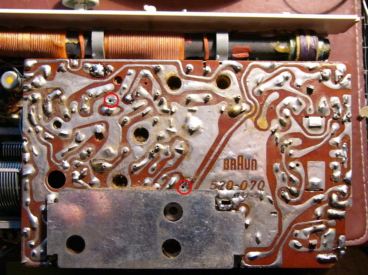

Sehr häufig geht der Verstärkerteil, aber ein Radioempfang ist auf keinem der Wellenbereiche möglich. Dann ist in der Regel einer der beiden AF 116 ZF-Transistoren defekt. Diese Germanium-Transistoren haben ein Problem mit dem Wachstum von Zinn-Kristallen im Inneren des Gehäuses, die dort Kurzschlüsse speziell zum Gehäuse verursachen. Das Gehäuse ist mit einem vierten Beinchen geerdet und dadurch führt der Schluss im Gehäuse zum Ausfall. Als erste Massnahme kann man dieses vierte Beinchen abkneifen oder ablöten (die Erdung ist für den Betrieb nicht notwendig) und kann dadurch den Transistor wieder zum Laufen bringen. Als Anlage 2 hänge ich ein Bild an, wo die "vierten Beinchen" in der ZF abzulöten sind. Das ist leichter als Abkneifen, da die Transistoren ohne Ausbau des Lautsprechers schlecht zugänglich sind. Nicht selten ist es aber bei dieser Lösung so, dass das Gerät kurzzeitig wieder spielt und dann der Transistor sich endgültig verabschiedet und das Gerät wieder verstummt. Auch kann es natürlich sein, dass das Entfernen der Erdung nicht hilft und das Radio weiter nicht funktioniert.
ZF-Platine mit Markierungen für die Lage der 4. Beinchen der beiden AF116

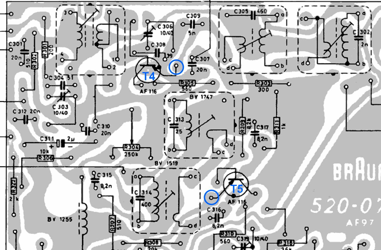

Dann ist eine relativ sichere Methode der Fehlersuche das Nachmessen der Emitterspannung an den beiden ZF-Transistoren. Am T4 sollten 0,1 - 0,6 Volt zu messen sein, am T5 1 - 1,5 Volt (Lage der Messpunkte siehe Anlage 3). Bei einer deutlichen Abweichung ist von einem defekten Transistor auszugehen. Als Ersatz (AF 116 sind nur noch schwer zu bekommen) verwende ich AF 200, mit denen ich bisher für die ZF gute Erfahrungen gemacht habe und die in der Bucht noch gut zu beschaffen sind.
Lage der Messpunkte für die Kontrolle der Emitter-Spannung inder ZF
Mit i.O.-Spannungen an den beiden Emittern sollte der Radioempfang zumindestens teilweise wieder gehen. Fehlerquellen sind dann noch korrodierte Kontakte der Wellenbereichumschaltung (häufiger betätigen), dann der schon angesprochene Umschalter zwischen Radio und DIN-Eingang (Tonblenden-Poti => mittlerer Drehregler axial herausziehen oder hereindrücken - deshalb hat nur der mittlere Drehregler auch eine Klemmschraube) und zum Schluss natürlich auch noch die 4. Beinchen der Transistoren im AM und FM-Teil. Der AF 116 im AM Teil ist gesteckt, da kann man das überflüssige Beinchen einfach hochbiegen. Beim AF115 im UKW-Teil kann man das Beinchen gut abkneifen, ohne etwas auszubauen.

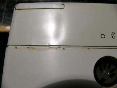

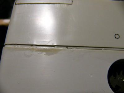

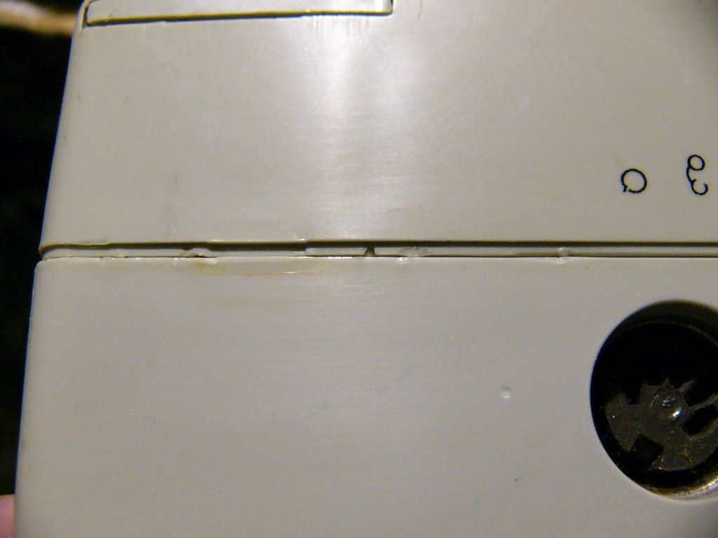

Schäden von unsachgemäßem Öffnen mindern - komplett Beseitigen geht leider meist nicht mehr:
Die 5er Kofferradios sind für Uneingeweihte nicht leicht zu öffnen (Link zur Anleitung siehe weiter oben). Bei dem Versuch, die beiden miteinander verrasteten Schalen zu trennen, wird offt versucht, mit einem Werkzeug an der Trennfuge zu hebeln. Da das Material der Schalen aber relativ weich ist, führt dies schnell zu unschönen Kerben an den Kanten:
Man kann diese Scharten mit einer Art smart-repair-Ansatz aber wieder deutlich verkleinern bzw weniger sichtbar machen. Dabei nutzt man die Weichheit des Kunststoffs aus. man nimmt einen gut gebrauchten, d.h. wenig scharfkantigen Schraubenzieher, benetzt die Klinge mit etwas Spülmittel zur Verringerung der Reibung und drückt die Scharten einfach wieder platt. Dabei schiebt man die Klinge entweder parallel zur Kante oder zur Kante hin, je nachdem, wie man das Material verteilen will. Danach zieht das Ganze so aus:
An der Stirnseite der Kante muss man dann noch etwas nacharbeiten, entweder auch dort mit der Schraubenzieherklinge, oder ggfs auch mit einer kleinen Feile. So sieht es dann fertig aus:
Wenn man genau hinschaut, sieht man, dass ich die gegenüberliegende Kante auch schon so bearbeitet hatte. Ganz unsichtbar werden die Scharten nicht, aber man erreicht eine deutliche Verbesserung.
