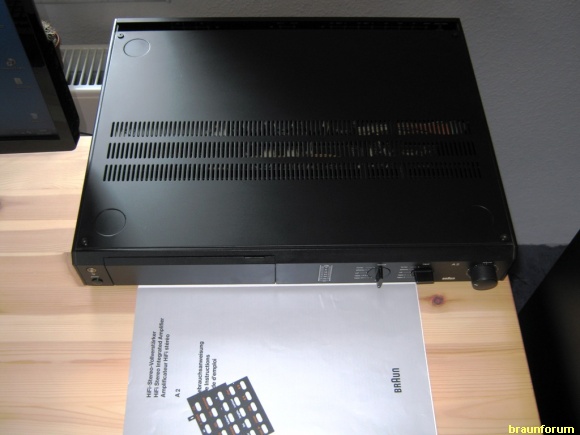

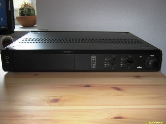

Hier wie versprochen die Bilder. Zustand ist neuwertig mit Beschreibung. Preis 93€ + 7€ Versand bei Ebay.
Mein erster Eindruck: Der Sound ist zwar nicht unbedingt besser als von meinem JVC AX 411 bzw er klingt etwas dumpfer. Dafür sind die Bässe wahnsinnig kräftig. Auf +12dB sprengen mir die LS200 mein Gehör weg und das ganz ohne Super Bass Regler. Er klingt sehr neutral und warm. Nicht jedermanns Geschmack, aber ich werde mich wohl damit anfreunden müssen.
