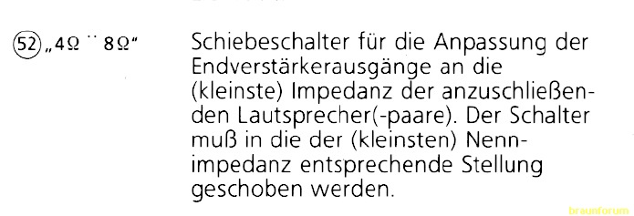

#3 Beitrag von Fiasko » 15.04.2014, 14:16
Hallo Rainer,
ich glaube Werner hat ein Problem mit der Tatsache, dass die RM7 4Ohm und die LS80 8Ohm haben und er nicht weiss wie er den Impendanzwahlschalter des R4 einstellen soll - 4 oder 8 Ohm.
Kann sein dass er die BDA nicht hat:
Ja, sehr peinlich, ich habe eine BDA, habe sie aber in dieser Frage nicht zu Rate gezogen. Wie sage ich immer zu meinen Söhnen: RTFM, jetzt bin ich selber dran.
Vielen Dank für den Hinweis, ich werde den Vergleich demnächst in aller Ruhe angehen.
