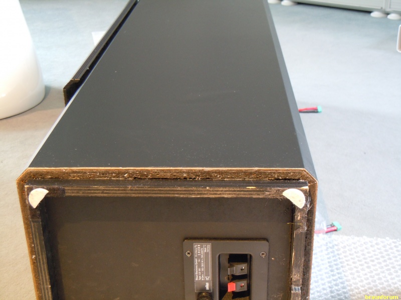

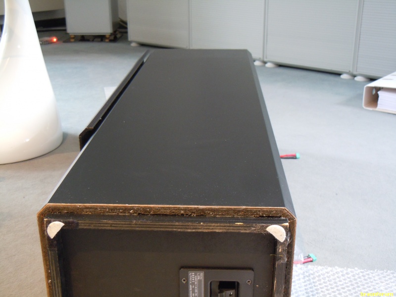

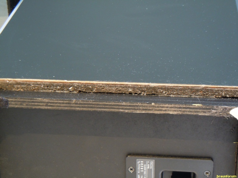

habe bei einer meinen "neuen" LS 130 seitlich an der Box "lose Folie" entdeckt.
Bisher ist nur eine Seite und nur eine der Box betroffen.

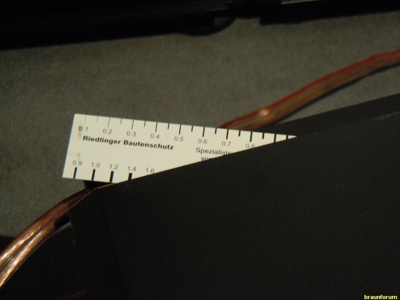

Von der Unterseite her kann der "Foto Maßstab" ca. 5 cm herein geschoben werden ... die Folie ist aber straff und ohne Risse ...aber kein Kleber vorhanden. :roll:
Etwas höher ist eine ca. 10 cm lange "Luftblase" ... die elastisch ist ... und die Form behält.
Bild Bild
Wie ist hier eine Reparatur der Folie möglich ... bzw. welcher Kleber kann verwendet werden ???

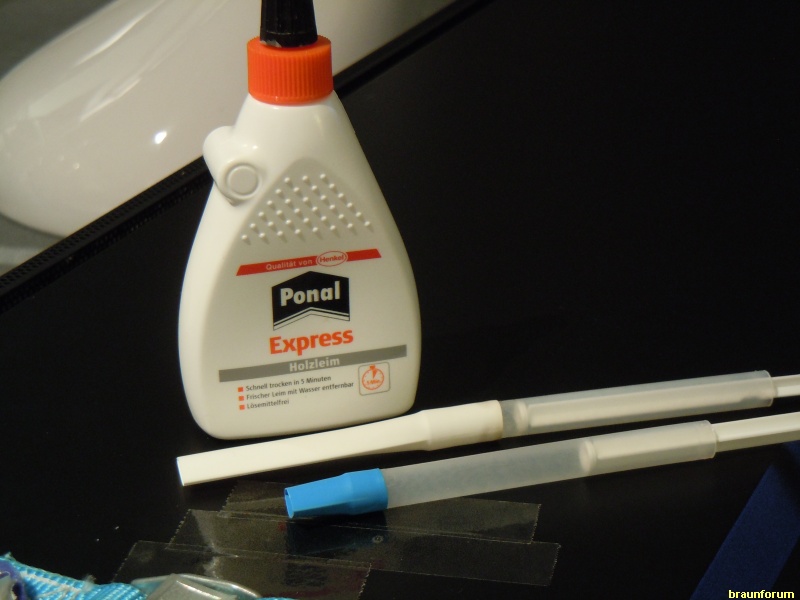

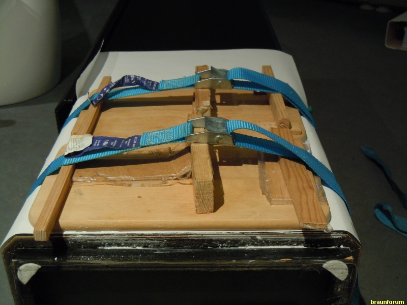

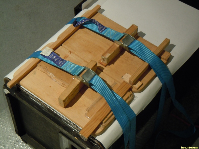

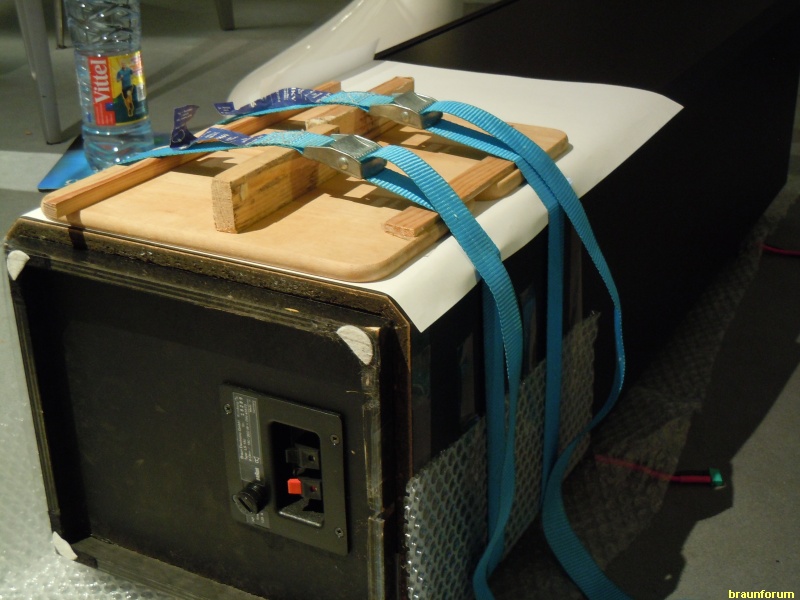

Es sind nur wenige Dinge nötig ... und die Reparatur kann bei "warmer Raumluft" ohne Kleber Mief erfolgen ...
Luftpolster Folie
Tesa Film
DIN A4 blanko Blätter
Ponal Express
2 x Frühstücks Brettchen
2 x Spanngurte
... diverse Spann Hölzer
2 x Injektions Spritzen
2 x Schrumpf Schlauch
Krepp Tücher zum Abwischen
+ schnelles Arbeiten ... ca. 3 Minuten
"Leim Spritzen" mit kurzen und langen Schrumpfschlauch ...

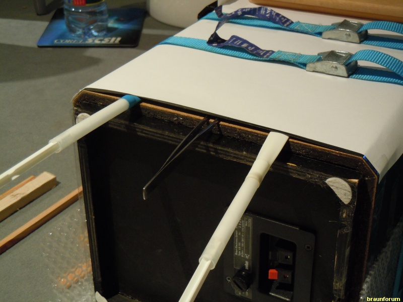

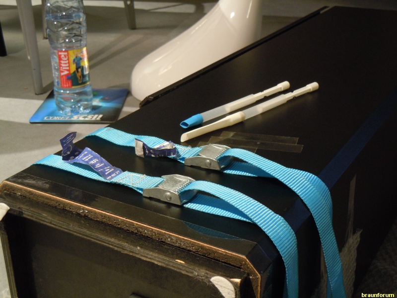

Spanngurte ...Tesa Film Abklebungen ...
Trockenübung ohne LEIM ...
mit Pinzette die Folie hochhalten ... je 2 x "Leim Spritzen" waren erforderlich
Frisch eingespannt ...jetzt tritt etwas Leim tritt aus ...
Leim abgewischt ... "Leim Spritzen" mit Wasser gereinigt
Nun muss der Leim nur noch Trocknen ... 24 Stunden dürften wohl reichen :wink:
PS: Fotos der "fertigen" LS 130 folgen ... :wink:
