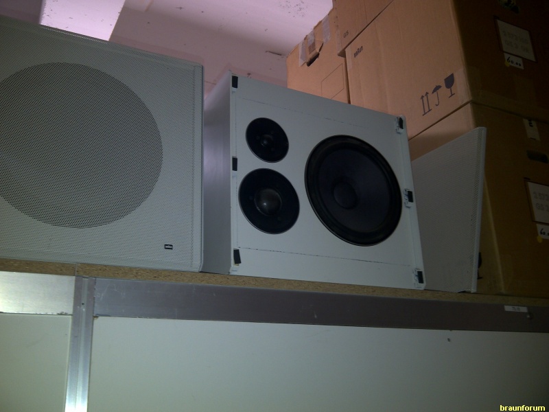

hier noch ein Bild eines Versuchslautsprecher, der sich im BRAUN-Archiv befindet ( das gerade 300m in ein anderes Gebäude umzieht). Links daneben ein normaler SW2.
Ist ein Geräteschrank bzw. ein umgebautes SW2 Gehäuse, zu dem Heb vielleicht mehr sagen kann.

Hallo Frank,
seh' ich hier zum 1. Mal. Wir im Kundendienst haben nicht alle Prototypen mitbekommen. Wir waren immer räumlich separiert.
Aber der Lautsprecher wäre wohl nicht schlecht gewesen. Seine geringe Höhe und die Dichte zum Fußboden allerdings akustisch problematisch.

aber wohl hervorragend geeignet gewesen als Mittenlautsprecher in einer Sourround Anlage.

Moin Heb!
Kann man die Chassis optisch identifizieren?
Könnte LS130 sein, was meinst Du?

Nöö, Uli,
könnten einfach nur zwecks grundsätzlicher Optik aufgebaut sein. Zum Nachbau sind da keine Grenzen gesetzt.

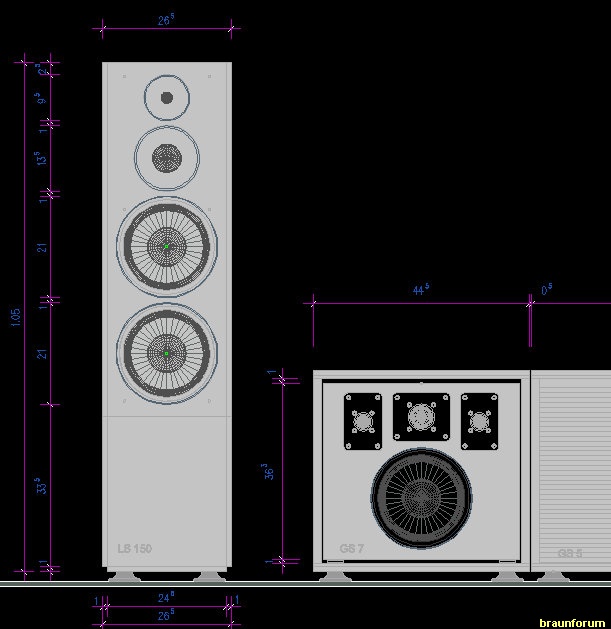

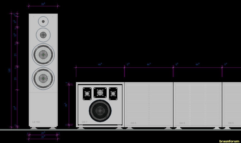

... Nachbau ... GS 7 "Center Lautsprecher"
#6 Beitrag von ARS » 18.09.2013, 19:24
Hallo Braun Freunde,
als das Foto des "Versuchs Lautsprecher" aus dem Braun-Archiv im Forum auftauchte ... dachte ich ... die IDEE hatten die "Braun Leute" schon lange :wink:
Also ...warum nicht einfach so ein Projekt "nachbauen".
Bei meiner Anlage wäre es ein GS 7 "Center LS" ...der aus RM 7 Lautsprecher Chassis stammen.
Ein TT, ein MT und 2 HT sind vorhanden ... incl. einer neuen RM 7 Frequenzweiche.
Folgende Überlegungen:
1. Das Gehäuse sollte separat gebaut werden.
2. Gehäuse wird Schall entkoppelt in einem GS 4 oder in GS 3/ GS 5 "lose" eingebaut.
3. Die Verkabelung erfolgt durch die vorhandene Kabel Aussparung.
4 a. LS - Gitter ähnlich wie beim SW 2 ausbilden (beim GS 4)
4 b. LS - Gitter in die Führungsschienen der GS 3 / GS 5 Schränke vorsehen ...
4 c. Das Rollo belassen und im geöffneten Zustand das Rollo "Vibration sicher" befestigen.
Weitere Planungen folgen ...da kommt noch viel Arbeit ... :wink:

Sehr schön Rudolf, aber warum nicht auch so:
SW 2 in der Mitte, links und rechts direkt daneben oder je nach Raumgröße mit einem GS dazwischen und dann die TT MT HT Kombination z.B. aus der RM 7 in einen GS!

Ich hatte mal M20 vor, das Grundmaß von GS Schränken und in 3facher Höhe am Stück, da wäre dann genug Volumen vorhanden.
2 Bässe je Box vom SW2 hätten dann genug Hubraum.
