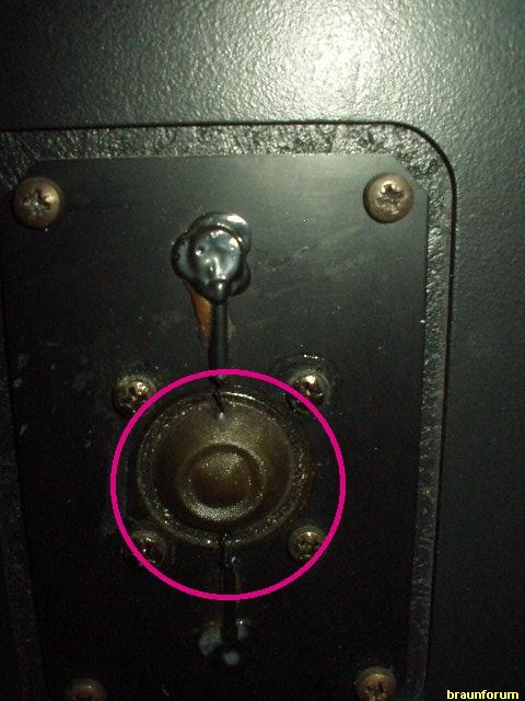

moin,
bei meinen L 10 30 ist ein lautsprecher eingedrückt:
dies muss beim einem vorbesitzer schon vor einiger zeit geschehen sein.
im forum fand ich einen tipp, mit einer kleinen nadel das teil aufzuhebeln.
und des weiteren mit einem staubsauger diesen anzusaugen und das teil
in die ausgangsposition zu bekommen.
beides finde ich zu brutal ( :shock: )
gibt es möglicherweise einen besseren tipp- ich denke da an wärme ,mit einem z.b fön ?
wer sowas schon gemacht hat , möge sich bitte melden.
gruss aus der pfalz
herbert

#4 Beitrag von abig » 19.07.2013, 13:52
so,
teilerfolg:
tesa war zu schwach !
doppelseitiges klebeband hat gut funktioniert- bis auf wenige kleindellen:
ich vermute, dass dies der langen zeit der verformung geschuldet ist.
dann ein versuch mit fön ( natürlich von BRAUN ) :
ansehbar, aber nicht mehr ganz zu richten.
die kugel ist auch nur so groß wie ein zwei € stück, bei einem größeren teil sind die chancen sicher viel besser es kpl. raus zu bekommen.
aber für mich ok, kommt ja auch noch das gitter drauf :D

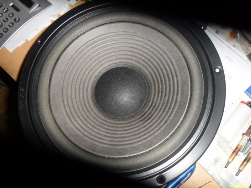

#18 Beitrag von abig » 28.07.2013, 18:05
heute bin ich mal schuld !
mein junior ( 3 jahre) hat in einen klitzekleinen momemt meine visaton tieftöner
gestapelt......
natürlch gleich die papierhalbkugel gematscht.
war mal ganz stressfrei und habe versucht das ganze mit staubsauger, halbe kraft wieder hinzubekommen.
war nicht möglich, erst mit voller saugleistung hat es funktioniert !!
man sieht noch ganz kleine feine knickstellen, aber ich bin doch erleichtert !
hätte schlimmer ausgehen können, habe aber gleich " gesaugt" und nicht lange gewartet.
