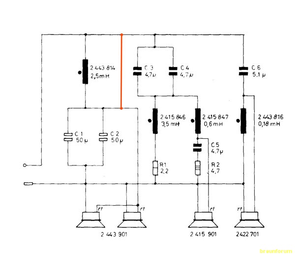

bei der Eröffnung meiner L715 ist mir aufgefallen, dass die Frequenzweiche nicht mehr original verschaltet ist :twisted:(modifizierter Schaltplan unten, 3,5mF Spule überbrückt). Leider bin ich nicht Erstbesitzter, sodass ich nicht weiß, wieso dies Modifikation durchgeführt wurde.
habt ihr eine Ahnung was das soll? Soll ich das Rückgängig machen?
Bin für jede Auskunft dankbar,
James

#2 Beitrag von raimund54 » 27.04.2013, 14:24
Hallo James,
wenn die 2,5 mH Spule vor den TT überbrückt ist, dann werden die mittleren und hohen Töne ja alle kurzgeschlossen und die Box müßte ziemlich dumpf klingen.

#3 Beitrag von jamest » 27.04.2013, 14:39
Hallo Raimund,
Vielen dank für die flotte antwort.
Tut sie auch. habe das jetzt mal rückgängig gemacht :roll:

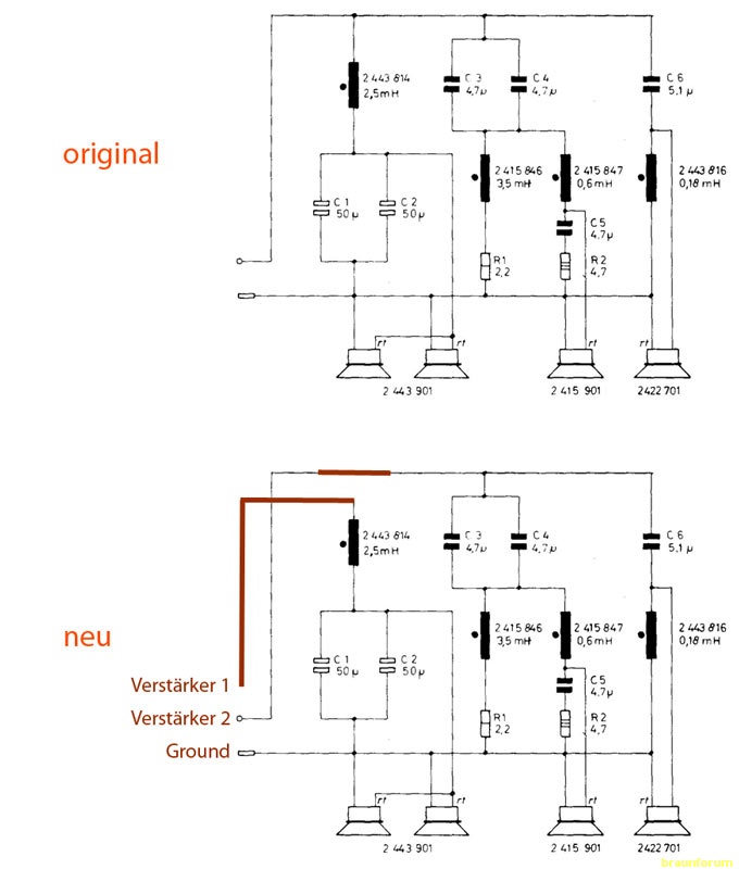

mein eingentlicher Plan ist die Boxen per Biamping zu betreiben. habe ich die Frequenzweiche so richtig aufgetrennt? Ziel sollte Verstärkerausgang 1 an die TT, Ausgang 2 an die HT.
Könnte mir da jemand ein ok geben? Nicht das mir meine guten Stücke abrauchen.
Vielen Dank für eure Hilfe :)
James

#5 Beitrag von raimund54 » 27.04.2013, 23:01
Hallo James,
im Prinzip ist das so richtig, wenn vor den Endverstärkern keine Frequenzweiche eingesetzt wird. Allerdings hat man mit dieser Schaltungsvariante keinen großen Vorteil gegenüber dem reinen Passivprinzip.
