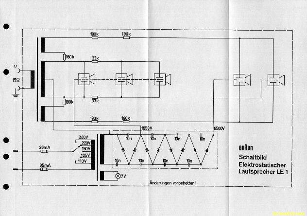

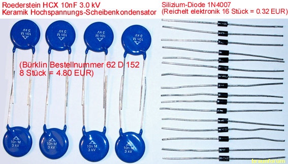

Anbei noch die Bauteile, die man für die Reparatur einer LE1-Hochspannungskaskade
braucht (Preise könnten evtl. heute etwas höher liegen).
