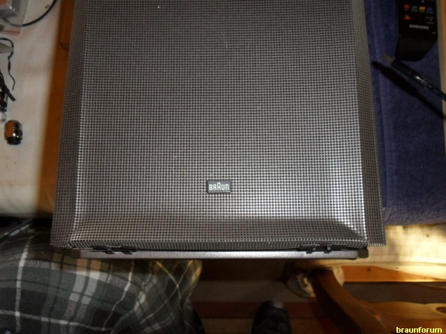

da ich schon mehrfach bei zugekauften BRAUN lautsprechern defekte frontlochbleche hatte ,folgender beitrag :
defekte CM 6 per post :
CM 6 ausreichend verpackt- ich hatte tränen in den augen :cry: :cry: :cry:
passendes weich-holz als unterlage in den schraubstock eingespannt- innenabmessungen der blende fast passend. defektes frontgitter plan auf das holz aufgelegt und mit (!!!) gefühl auf der sichtseite des frontgitters mit großvolumigem
hartholz und 500 gr. hammer das teil gerichtet.
anmerkung= die energie zur deformation muss aufgebracht werden um das lochblech in den ursprung zurück zu bewegen-- nicht mehr, aber auch nicht weniger
das ergebnis, ohne lackdefekt und neulackierung:
mit gefühl sollte dies auch hier im forum den mitgliedern gelingen- möglicherweise ohne sichtbare folgen !!
ist der lack beschädigt, hilft nur eine neulackierung
so habe ich auch meine M 10 Blende ansehnlich gemacht ( aber mit neulackierung )
