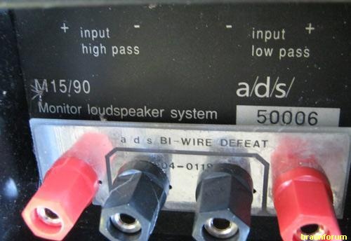

Hallo Forum,
was hab ich denn nu wieder hier entdeckt? Bi Wire Defeat an M15?
Die LS aus dem Angebot sehen erstmal aus wie unsere M15 (ok... etwas gammeliger). Aber was haben die für komische Anschlüsse:
Gab es im Ami-Land 2x PA4 pro Box?
Da bitte ich mal um Erklärung!
Gruß & Danke... Uli
Beiträge: 2810
#2 Beitrag von Paparierer » 12.10.2011, 22:27
Zitat aus einem amerikanischen Forum: The high pass and low pass are passive crossovers so any amp source will work. Hook up either A or B to either high or low but don't get L/H and R/H mixed up. Ideal is to use two stereo amplifiers with the low pass a higher watt output if possible.
Hier ist der Link zum Beitrag:
http://www.audiokarma.org/forums/archiv ... 13129.html
P.S. Im Beitrag steht auch was davon, Brücken zwischen den Anschlüssen einzusetzen statt doppelte Kabelstrippen den ganzen Weg vom Verstärker zu den Boxen zu legen...
Zuletzt geändert von Paparierer am 12.10.2011, 22:33, insgesamt 1-mal geändert.
Beiträge: 857
#3 Beitrag von Wilhelm » 12.10.2011, 22:28
a/d/s/ schreibt dazu:
"The bi-wire configuration of the network in the M12/90 and M15/90 is responsible in part for their lively clarity. By using separate low and high pass circuit boards mounted apart from each other any magnetic interaction of the network components is eliminated. Distortion is significantly lowered and transparency enhanced."
Du kannst sie also "normal" betreiben, im "bi-wiring mode" (doppelte Kabel vom Verstaerker) oder auch im einfachen "bi-amping" mode. Fuer einfaches bi-amping benoetigt man zwei Verstaerker fuer jede Box. Beides faellt, zumindest IMHO unter die Rubrik VOODOO. Das richtige bi-amping sollte mit aktiven Frequenzweichen durchgefuehrt werden.
