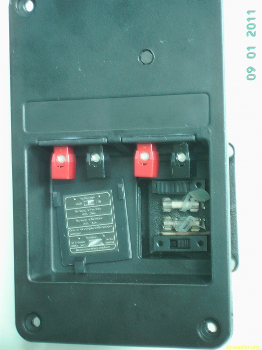

geht denn bei einer defekten Sicherung keiner der Lautsprecher mehr oder nur die jenigen, für die die Sicherung auch zuständig gewesen ist? kann es an der Verkabelung liegen?
der Kanal des Verstärkers ist nicht das Problem- das einzige, was ich selbst habe rausfinden können.
wäre für Antworten sehr dankbar, da mir seh viel an der Anlage liegt. auch jedes wissen, was mich diese Anlge besser behandeln lässt für die Zukunft, weiß ich sehr zu schätzen. Vielen Dank!

bei einem Defekt der LS 150 bzw. es kommt kein TON mehr , würde ich als erstes beide Sicherungen tauschen.
Für den HT 1.25 A flink, für den MT 1.6 A flink austauschen.
Dann prüfe bitte, ob der "kleine" Schalter „Hochtonpegel“ eine definierte Stellung hat …evtl. Schalter hin und her bewegen.
Wenn es eine LS 150/1 ist, gibt es noch einen "breiten Schiebeschalter" für die „Betriebsart“ aktiv oder passiv steht, das könnte eine Ursache sein !
Alles Letztes bleibt die Frequenzweiche …was eher sehr selten ist.
Prüfe bitte die Punkte nach einander durch …Viel Erfolg bei des Suche. :wink:

hat leider ein bisschen gedauert, in den Besitz dieser Sicherungen zu kommen- nun ist es aber soweit und die Box funktioniert wieder wunderbar!
danke für die schnelle Hilfe, ich weiß es wirklich zu schätzen Rudolf!
