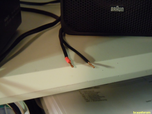

habe mir im eBay ... sehr gut erhaltenen "output c" ersteigert :D
Bild Bild
nur wie ist Kabelbelegung ... :?: die Kabel waren gekürzt ohne irgendeine Kennzeichnung...
Stimmt meine Kennzeichnung "rot + = geriffelt" :?:
oder glatt + und geriffelt - :?:
Vor dem "Anschließen" wäre das schön zu wissen :!:

das solltest Du doch inzwischen wissen: Kabel geriffelt plus + , runder Stift, Kabel glatt minus -, breite Zunge. So war es immer!

ich mach´ immer den Batterietest, es könnte ja schon an den Lautsprechern gebastelt worden sein: LS-Kabel plus und minus an 1,5V Batterie, wenn die Polung übereinstimmt wandert die Bassmembran nach vorne, bei vertauschter Polung nach hinten.
