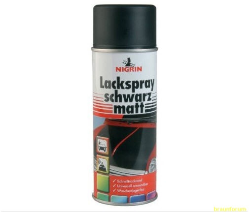

Hallo Stephan,
zu einem guten Lackierer kann ich Dir weiter nichts sagen, aber mit ein kleinwenig handwerklicher Begabung kannst Du die Deckel der atelier-Geräte sehr gut selbst so lackieren, dass anschließend keine Unterschiede sichtbar sind.
Hierzu solltest Du diesen Spraylack (u. a. von Andreas [Gulugulu] empfohlen)
(Einfach auf das Bild klicken)
verwenden und aus einer Entfernung von ca. 40 cm in einem Winkel von 45 Grad in langsam von links nach rechts schwingenden Bewegungen aufsprühen.

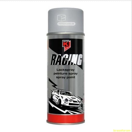

Sollten anschließend leichte Schattierungen zu sehen sein, kannst Du diese durch Aufsprühen von Klarlack
ebenfalls in der zuvor beschriebenen Weise ausgleichen bzw. unsichtbar werden lassen..
Hierfür brauchst Du keinen Profilackierer und kannst bei Bedarf jederzeit selbst Deine atelier-Gerätedeckel in einen einwandfreien Zustand bringen.

das hat der Stephan schon 2x in seiner Garage versucht.... und nicht wohnzimmertauglich hinbekommen!
Bei einer M15 Komplettlackierung würde ich auch nicht mit Spraydosen anfangen.

vielen Dank erstmal. Also mit Spraydose wird das schlecht funktionieren. Ich habe vor kurzem nochmal eine Frontblende eines R4 lackiert, dafür ist es ok. Allerdings sehe ich die großen Flächen einer M15 als zu kritisch an.
