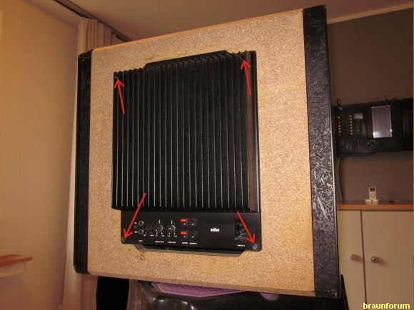

#8 Beitrag von Uli » 15.08.2011, 15:23
Hier noch ein Bild von Dir: :oops:
Da kann man die Schrauben gut erkennen ;)

Fiasko hat geschrieben:sind da nur die beiden Inbusschrauben zu lösen
..ähhh.. sorry, aber sind vier Schrauben, nicht zwei. So bewegt sich natürlich nichts und hebeln macht dann nur kaputt.
Beiträge: 4473
#10 Beitrag von Uli » 15.08.2011, 15:44
Stimmt 4 Stück:
#11 Beitrag von Fiasko » 15.08.2011, 16:21
Genau die habe ich gerade auch gefunden, die beiden oberen sind zwischen den Kühlrippen verstecht. Wenn die gefunden und gelöst sind, kann man auch als Grobmotoriker das Teil ohne Mühe rausheben!
