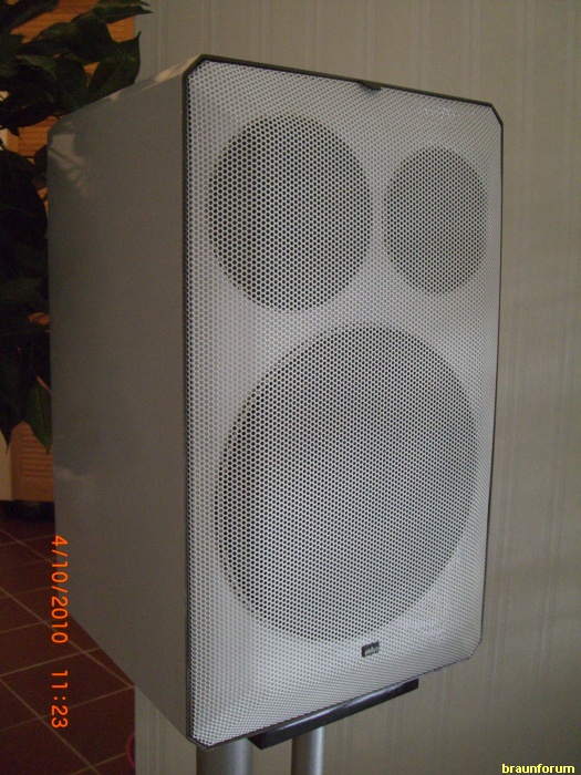

ich bin schon seit längerer Zeit ein Freund von Braun-Lautsprechern, hatte zuerst ein Paar L260 von meinem Vater und seit ca. einem halben Jahr ein Paar L420.

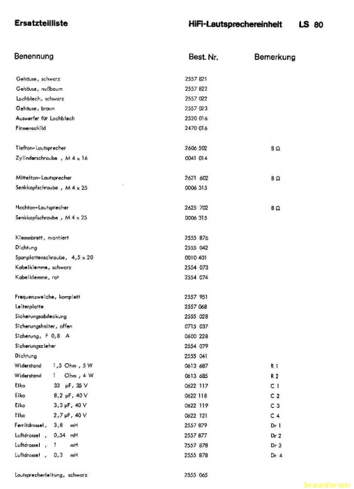

Nun habe ich in der Bucht sehr günstig ein Pärchen LS80 erteigert und bin vom Klang ziemlich angetan. Allerdings würde ich gerne die Kondensatoren erneuern, könnte ja sein dass sie ursprünglich noch besser geklungen haben..
Und nun zum Problem: ich bekomme die Gehäuse nicht auf. Hinten ist so eine Platte mit den Anschlüssen und Sicherungshaltern verschraubt, auf deren Rückseite meines Wissens die Weichen sitzen, aber wenn ich die schrauben löse sitzt das Teil so fest wie davor
Hat vielleicht schonmal jemand die Weichen von seinen LS80/LS100/LS120 ausgebaut und kann mir nen Tipp geben?
