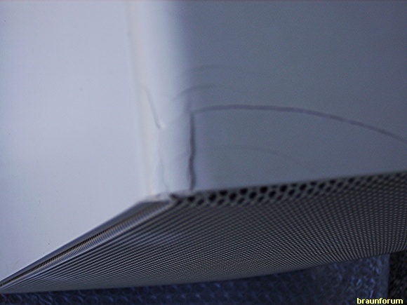

Vergangene Woche hatte ich das Glück und konnte ein Paar wunderschöne, bestens erhaltene L 715 aus der Bucht erstehen. Leider erlitt eine der beiden an der Ecke links oben einen üblen Transportschaden (siehe Bild).
Ich glaube, das kann nur ein Schreiner wieder richtig instandsetzen. Der Schreiner meiner Wahl hat auch einen guten Lackierer an der Hand, der mir beide Gehäuse neu lackieren sollte. Ich glaube, da komme ich leider nicht drum herum. Oder gibt es vielleicht noch eine andere Lösung?

die Macke an der Ecke würde ich von einem Lackierer spachteln, schleifen und lackieren lassen.Ich glaube, ein Schreiner kann da nicht viel machen.
Um an dir Frequenzweiche zu kommen, schraub doch mal einen Tieftöner raus. Hinter der Glaswolle müsste die Weiche zu finden sein.

sowas tut immer weh - gerade wenn man bedenkt, daß das Gehäuse vor dem Transport noch wunderschön war :cry: Zum Glück im Unglück sieht das Lochgitter soweit unbeschädigt aus - jedenfalls, was man davon auf dem Bild erkennen kann. Oder ist es oben links auch leicht gestaucht?
Die Rückwände abzubekommen ist wirklich schwierig. Vielleicht hat da unser Rainer Hebermehl einen heißen Tipp. Wie Du schon schreibst, wirkt die alte Dichtungsmasse fast wie Holzleim. Für einen Kabeltausch wirst Du sie wohl irgendwie abnehmen müssen. Die Weiche sitzt von vorne gesehen etwa mittig an der rechten Seitenwand.
Gruß und viel Erfolg, Norbert

@Norbert: Ja, das Lochgitter war an der Ecke auch gestaucht, ich konnte es aber glücklicherweise wieder vollkommen in die richtige Form bringen.

Die Gehäuse hat mir ein guter Möbelschreiner wieder perfekt instandgesetzt und neu lackiert. Sie sehen nun tatsächlich wieder aus wie neu.
