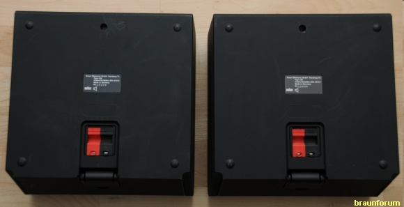

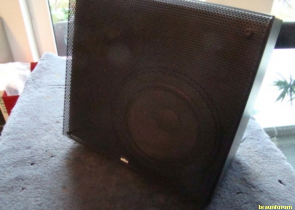

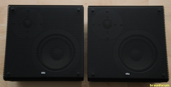

Hi!
Wo liegen eigentlich die Unterschiede zwischen LS40 & LSV?
Habe gerade die LSV in der Bucht gesehen.... ich kann aber keine Unterschiede festmachen.
LSV:
& LS40:

Rainer Hebermehl hat geschrieben:Hallo Herbert,
nimm die LSV, das müßte auch akustisch hinkommen VORAUSGESTZT :
1. Du zerlegst die LSV und stellst verwundert fest, daß der kleine Tiefmitteltöner von Nokia ist und daß das Gehäuse keinerlei Dämpfungseinlagen hat und daß die Terminals nicht luftdicht sind.
2. Du wunderst Dich über die " Frequenzweiche"
3. Du nimmst dann die Heißklebepistole und dichtest die Terminals großzügig von innnen ab.
4. Du polsterst das Gehäuse anschließend mit etwas Dämmwatte aus.
5. Du baust alles wieder zusammen und wunderts Dich, wie gut die LSV nun trotz Nokialautsprecher klingen. Und daß der Hochtöner von Audax ist, stört nun auch nicht.
Das ist der Unterschied zwischen LS40 und dem als Alternative zum LTV nur für die TV3 8-Watt Endstufen gedachten LSV.
Auch da gab es fruchtlose Diskussionen zwischen mir und der Fertigung.
Es war sparen am falschen Platz.
Herzlichen Gruß
Wurden denn die LS40 zu gleicher Zeit wie die LSVs vermarktet?
Vorallem... welche LS sind in der LS40 drin?
Wozu diese unterschiedlichen Namensgebungen?
Beiträge: 1237
#4 Beitrag von Rainer Hebermehl » 16.03.2011, 09:01
Der Unterschied in der Bestückung :
LS40 : Chassis Eigenfertigung
LSV : TT = ITT, HT = Audax

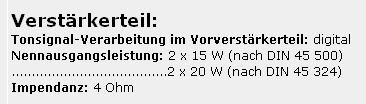

#7 Beitrag von BrAms » 16.03.2011, 15:10
Hallo Rainer,
ich möchte keinesfalls als Besserwissi erscheinen, aber die Verstärkerleistung des TV3 lautet m. W. wie folgt:
