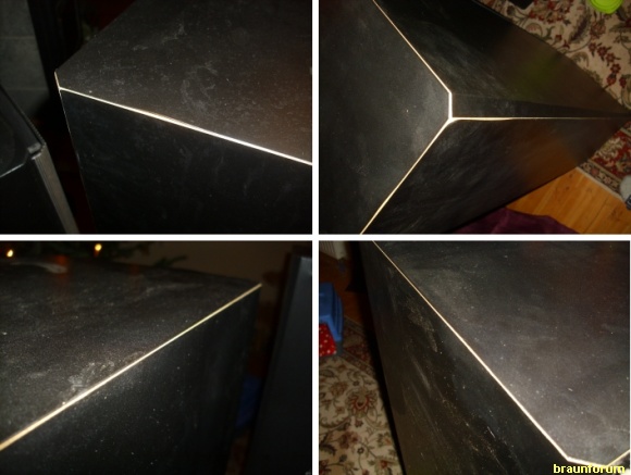

Ich habe mir (aus Achim Sammlung) ein paar M15 zugelegt. Leider sind sie optisch arg strapaziert.
Das Funier löst sich warscheinlich durch jahrelange Sonneneinstrahlung.
Bei beiden Boxen löst sich außerdem hinten, oben auf der Box (großflächig) in Blasenform die Schicht ab.
Unterspritzen und wieder aufbügeln wird sicher gehen... aber auch nur an den Ablösungen.
Was mache ich mit den geschrumften Kanten?
Hat schonmal Jemand Boxen abgeschält und beim Tischler neu beziehen lassen?
Bekommt man das auch gut an den 45° Schrägen hin?
Lackieren wäre sicher eine Möglichkeit, allerdings hat man dann nicht mehr diese rauhe Originalbeschichtung.
Wie verfahrt Ihr bei solch anliegenden Arbeiten um die Boxen möglicht wieder Original aussehen zu lassen?

mach es, wie ich es mit meinen LV720 gemacht habe. Suche dir einen Möbelschreiner/Küchenbauer(nicht Küchenmonteur) deines Vertrauens und diskutiere mit ihm beide Möglichkeiten (neue Folie oder Lackierung). Dann wirst du sicherlich die optimale Lösung haben. Allerdings dürfte das richtig Kohle kosten, dafür hast du nachher neuwertige Gehäuse.

Box zerlegen, Folie komplett abziehen. Gehäuse spachteln und schleifen. dann lackieren. Die leicht knubbelige Oberfläche ergibt sich, wenn auf den fast trockenen Farbauftrag in kurzen Stößen Farbe " draufgerotzt " wird. Testweise schon 1990 im KD bei LS - Gehäusen durchgeführt.
