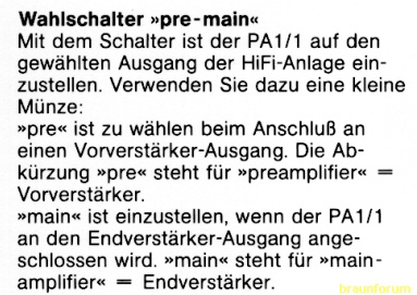

Hinten am Verstärker ist ein Umschalter zwischen pre und main. Was macht der?
Die Anleitung ist in cd Form bestellt, kommt aber laut Antwortmail erst nach Weihnachten.
Also, wenn jemand eine Idee hat, oder eine Quelle zum Nachlesen, wäre ich dankbar.
Verschneite Grüße
#3 Beitrag von Gulugulu » 17.12.2010, 20:23
Moin Norbert!
Aus der BDA:
Ein graues C4 kann ich dir auch anbieten...

Da eventl. jemand über die Suche noch mal hierüber fällt, hier noch mal kurz eine Zusammenfassung.
Innerhalb der Anleitung (vielen Dank an ARS) steht, dass ein Anschluss über die ganz normalen Lautsprecheranschlüsse eines Verstärkers durchgeführt werden kann.
Hier muß dann der Pa1/1 auf main getellt werden.
In allen andere Situatiuonen (Vorverstärger, Ipod was auch immer dieser Art) bleibt der Schalter auf PRE.
Ich habe nun eine IPOD dran. Hört sich momentan noch ein wenig dünn an. Ich hoffe, dass dies an der etwas "dünnen" Quelle liegt. Besonders die Mitten fallen ab, aber das sollte hoffentlich noch besser gehen.
Aber hier noch mal kurz nachgehakt. Ist die Pa1/1 Endstufe in Stellung "main" dann überhaupt noch aktiv? Oder wird dann die vorherige Verstärkerstufe einfach nur zur Lautsprecherweiche durchgeschaltet?
Schöne Grüße

#7 Beitrag von brauni » 19.12.2010, 19:36
Sie ist trotzdem aktiv. Es wird nur das Eingangssignal abgeschwächt (und nachher durch die PA1 wieder verstärkt).

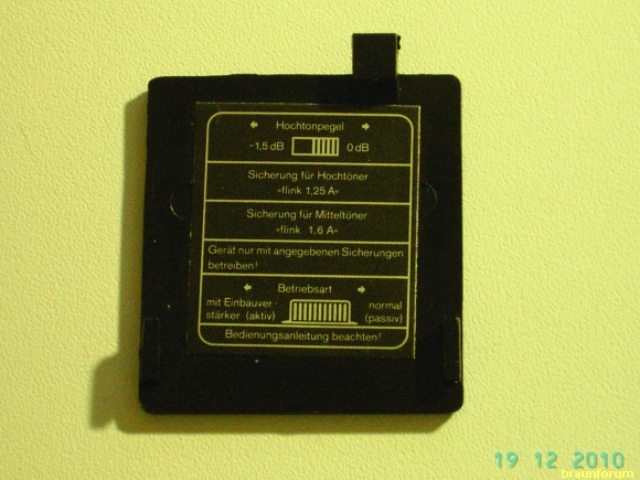

#8 Beitrag von ARS » 19.12.2010, 21:48
Hallo Norbert,
habe gerade Deinen Beitrag gelesen.
Bitte prüfe nochmal folgende Einstellungen.
1. Stimmen die Kabelanschlüsse der PA1/1 an der LS150 Weiche ?
Hier muss die Reihenfolge stimmen !
2. Ist der Schiebeschalter der LS 150 Weiche in der Stellung "Aktiv" oder "Passiv" ?
3. Drehe an beiden PA1/1 den System Level auf + 6
4. Kommen aus allen Lautsprechern 2 x TT, MT und HT die Musik Signale ?
Es kann sein, das eine Sicherung vom MT oder HT defekt ist !
5. Ist der Schiebeschalter für den Hochtonpegel auf 0 dB oder -1,5 dB eingestellt ?
Überprüfe diese Einstellen entsprechend der Reihenfolge ...
Es müsste sich bei der Wiedergabe etwas ändern :D
PS:
Ist die PA1/1 nun an den Lautsprecher Anschlüssen des Verstärker angeschlossen ? oder an den "Cinch-Buchsen" des Verstärkers ?

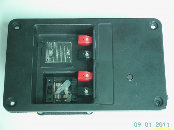

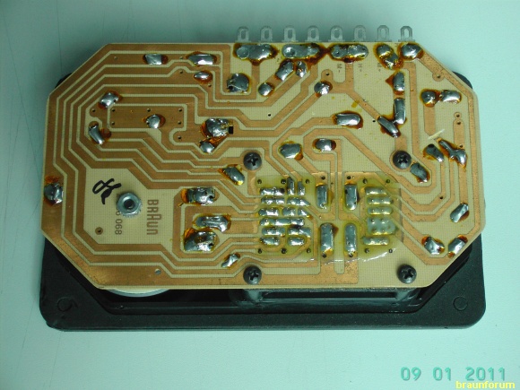

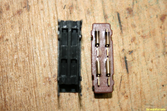

#16 Beitrag von nbert » 08.01.2011, 23:02
wobei sich Jugend leider auf die vorhandene Erfahrung bezieht und nicht auf das Lebensalter…
Nachdem ich eine Kombination hatte, um meine LS 150 erst mal zu genießen, wollte ich jetzt dem Kratzen und den leichten Alterserscheinungen ein wenig mehr auf den Grund gehen.
Erst mal habe ich die LS auf passiv umgebaut. Um die Verstärker als Fehlerquelle zu eliminieren. Nachdem ich sie dann angeschlossen habe, fehlt bei einer LS der TT.
Hm, Weiche oder Lautsprecher.
Also, einmal Weichen durchtauschen.
Dabei ist mir schon mal die erste Überraschung aufgefallen.
Die Seriennummer auf dem Terminal ist für die eine die 10826 und die andere ist die 10827. Also doch recht "dicht" beieinander.
Baut man die Dinger aus und schaut auf die Platinen hat die 26 als Platinenbeschriftung den Schriftzug von ADS, auf der anderen steht „BEL Ers.“.
OK, Ers. für „Ersatz“? Hm, keine Ahnung.
Das Wichtige ist aber, dass der TT nur bei 10826 nicht geht.
Also konzentriere ich mich mal auf die Weiche.

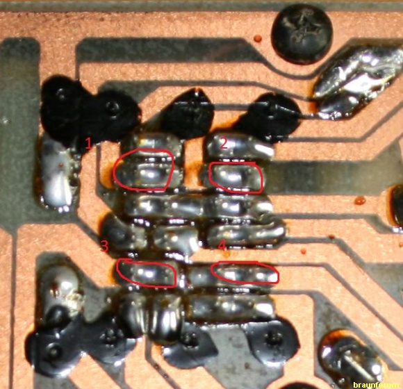

Da ich von Elektrik keine Ahnung habe, schaue ich erst mal auf die Mechanik. Das kann ich noch entfernt verstehen.
Nach ein wenig probieren gehe ich davon aus, dass der Schalter, der zwischen passiv und aktiv hin und her schaltet ein zweipoliger ist. Er stellt im Passivbetrieb die Verbindung zwischen (1) und (2) her und als weiteren Pol zwischen (3) und (4).
Zwische (1) und (2) ist ein sehr hoher Widerstand (ca 100 Ohm) und zwischen (3) und (4) entsteht kein Kontakt. Hiermit haben wir als ersten Schuldigen wohl den Schalter.
Ich würde den Schalter gerne benutzen wollen. Kennt jemand einen passenden Schalter dafür, oder kann ich bei jemandem hier im Forum das gute Stück kaufen?
Ein bisschen wundert mich auch der riesige Lötflatschen rechts oben über (2). Was hat da wohl jemand versucht…
Ist auf jeden Fall von Hand auch gekratzt worden. Einige Bauteile sind auch etwas anders angeordnet zwischen den Platinen der „26“ und der „27“.
Hab ich hier nur Müll geschrieben oder könnte das durchaus auch eine Hilfe für andere sein?
Bitte um Kommentare, aber bitte nicht steinigen. Ich kann ein wenig mit dem Lötkolben umgehen aber Elektronik war nie mein Thema!
Schöne Grüße

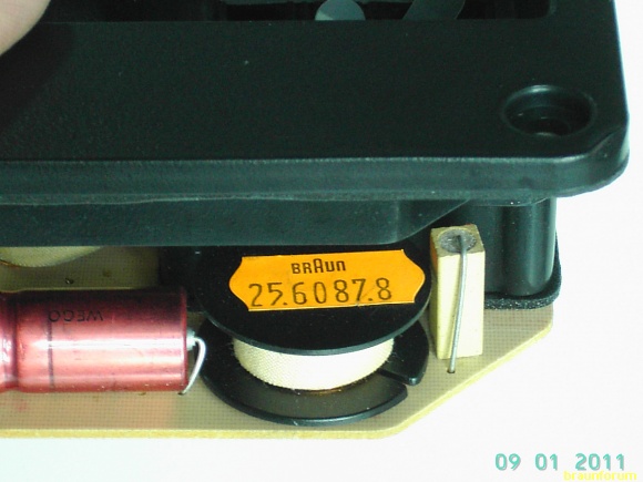

Ich habe noch eine „neue“ Frequenzweiche für die LS 150 /1 (4 Anschlüsse) incl. Technische Information abzugeben.
Braun-Nr. 25.6087.8
Bild Bild
Die Lötanschlüsse innerhalb der 4 Kreuzschlitz-Schrauben sind übrigens versiegelt.
Eine Leiterbahn wurde mechanisch getrennt ... bei meinen anderen beiden F-Weichen wurde das auch gemacht. Warum das gemacht wurde, kann ich nicht sagen.
Schau mal, welche Frequenzweichen-Weiche bei Dir verbaut wurde?

#18 Beitrag von nbert » 17.01.2011, 20:03
Also, vorweg mal, meine Vermutung mit den Kreisen oben stimmt nicht!
Bei mehr Zeit werde ich mal eine kleine Geschichte mit zerlegen etc. meiner inzwische drei 150er F-Weichen erstellen, Bilder habe ich nun viele...

Absolut begeistert bin ich jedoch von dem Zerlegen des Schalters! Wer ein wenig löten kann und Probleme mit diesen Schaltern hat (S1 und S2), der sollte diese unbedingt versuchen in Stand zu setzen. Nichts eingegossen an alles kommt man ran! Man muß es also nicht gleich wegschmeissen! Ich mache da noch mal eine ausführlichere Anleitung draus, bei mehr Zeit...
Primär will ich mal das Bild von dem Schalter hochladen. Das ist noch Wertarbeit! Acht Kontakte und vier Plättchen waren zu reinigen und schon funzt das Teil wieder perfekt!
Da hat sich halt einfach nur Oxid und Dreck angesammelt. Mechanisch wird der mich aber überleben...
Das hat sich gelohnt (wenn man die Arbeitszeit nicht rechnet :-) )
Hier der zerlegte, noch nicht gereinigte Zustand.

ARS hat geschrieben:Hallo Norbert,
usw.
Herzlichen Dank aus Kapstadt an Teinehmer Gulugulu, Norbert und ARS. Dank der Auskunft in ihren Beitraegen 2010 12 17 und 2010 12 19 konnten wir hier 2 LS 150 je mit PA 1 zum Funktionieren bringen.
