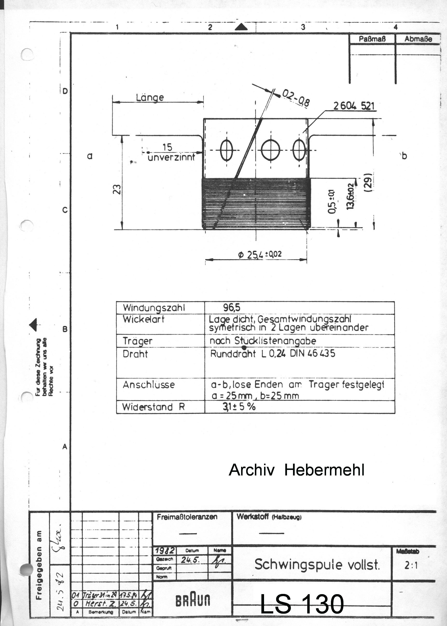

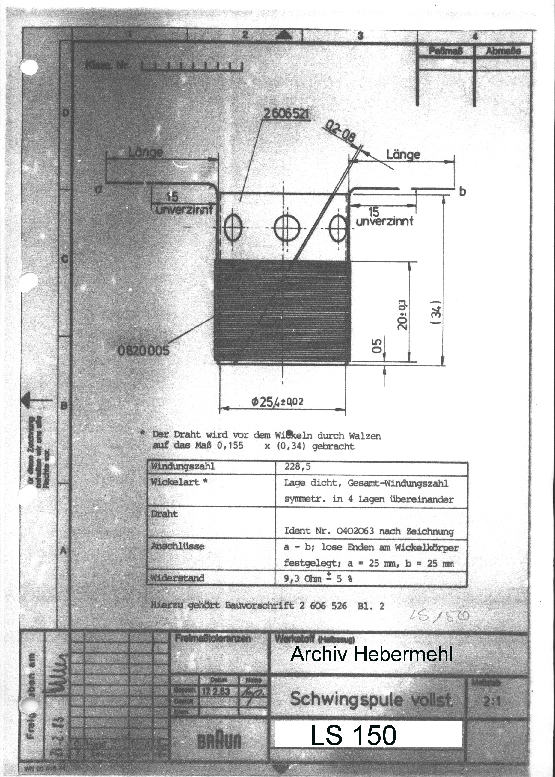

Die LS150 Tieftöner haben nicht nur aus Flachdraht gewickelte Schwingspulen sondern die Wicklung ist relativ lang auf dem Träger. So können die Chassis große Hübe durchstehen ABER ! nur in geschlossenem Gehäuse ; sonst "knallt" das Schwingsystem gegen den Magnethals beim eintauchen und läßt den Gummisickenring beim herausfliegen reißen !
Zum vergleichen LS 130 und LS 150 Spulen.
Viel Spaß mit den Schätzen

Ach das wusste ich noch garnicht. Ich hab den Magneten zwar abgenommen um mal unter die "Haube" zu schauen aber die Flachdrahtschwingspule ist mir entgangen. Sehr schön, damit sind die Teile in meiner Achtung nochmal gestiegen.
Rainer Hebermehl hat geschrieben: 26.05.2024, 09:54...die Wicklung ist relativ lang auf dem Träger. So können die Chassis große Hübe durchstehen ABER ! nur in geschlossenem Gehäuse ; sonst "knallt" das Schwingsystem gegen den Magnethals beim Eintauchen...
Ja, der Schwingspulenüberhang ist mit 12 mm auf jeder Seite wirklich mehr als beachtlich und tatsächlich bis 13 mm praktisch nebengeräuschfrei. Dann ist aber "plötzlich" die hintere Polplatte im Weg mit dem charakteristischen "Klack" und man weiß unmissverständlich: Hier ist endgültig Schluss.
