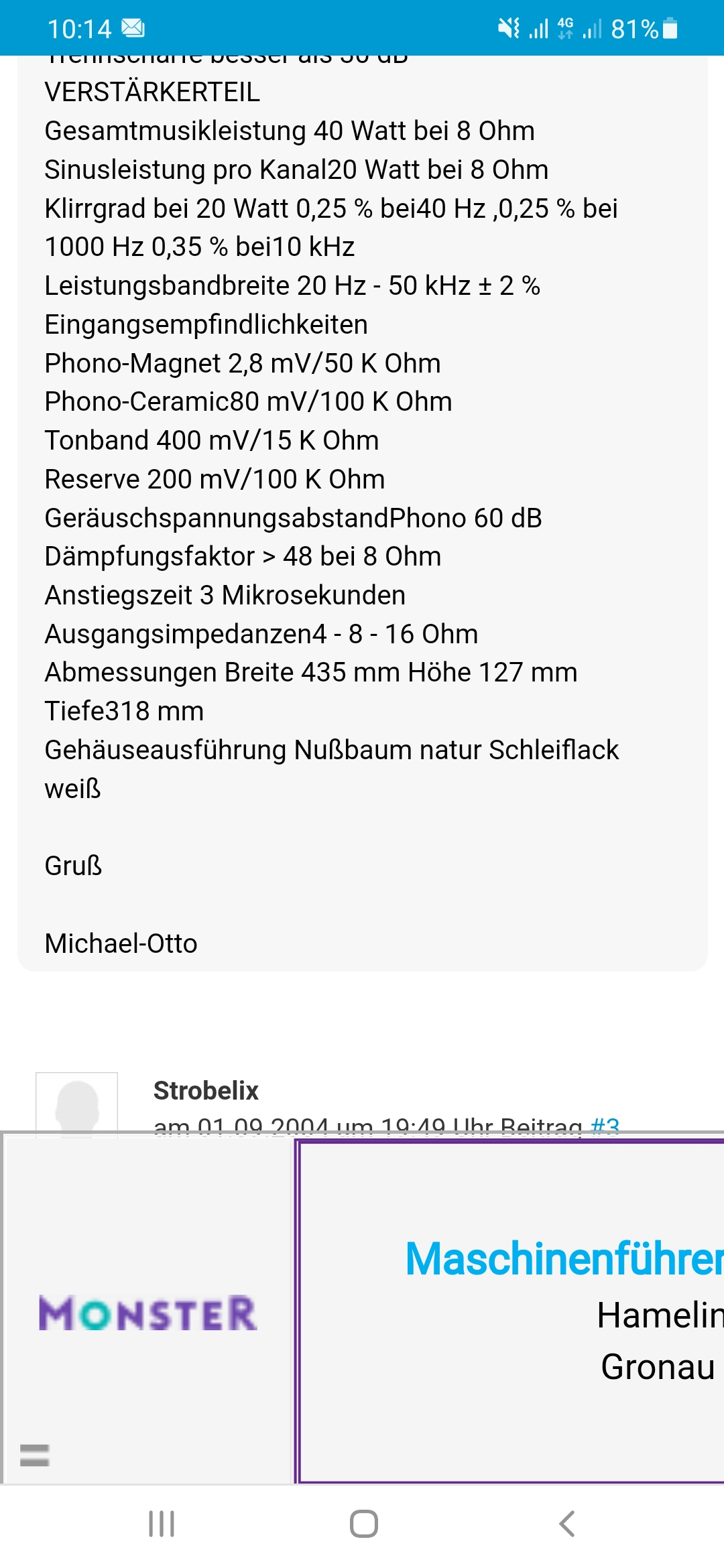

Hallo liebe User,
Ich habe endlich ein paar L710/1 ergattert.
Diese würde Ich gerne an meinem heisgeliebten Wharfedale Linton Receiver betreiben.
Im Anhang habe Ich das Datenblatt des Linton eingefügt.
Er liefert wohl 20W an 8Ohm , nimmt aber auch 4Ohm LS , nur leider gibt es zu 4Ohm keine Leistungsangabe.
Meint ihr der Amp ist ausreichend um die LS vernünftig anzutreiben?
Der Raum ist nicht wirklich groß (2,5-3m hörabstand) .
Vielen Dank schonmal,
Michael
Datenblatt Receiver
Datenblatt Receiver

Moin Michel,
normalerweise ist die Verstäkerleistung bei 4 Ohm höher als bei 8 Ohm; Du wirst die L710 locker ausreichend versorgen können!
Viel Freude damit!
