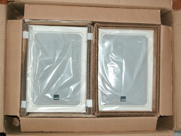

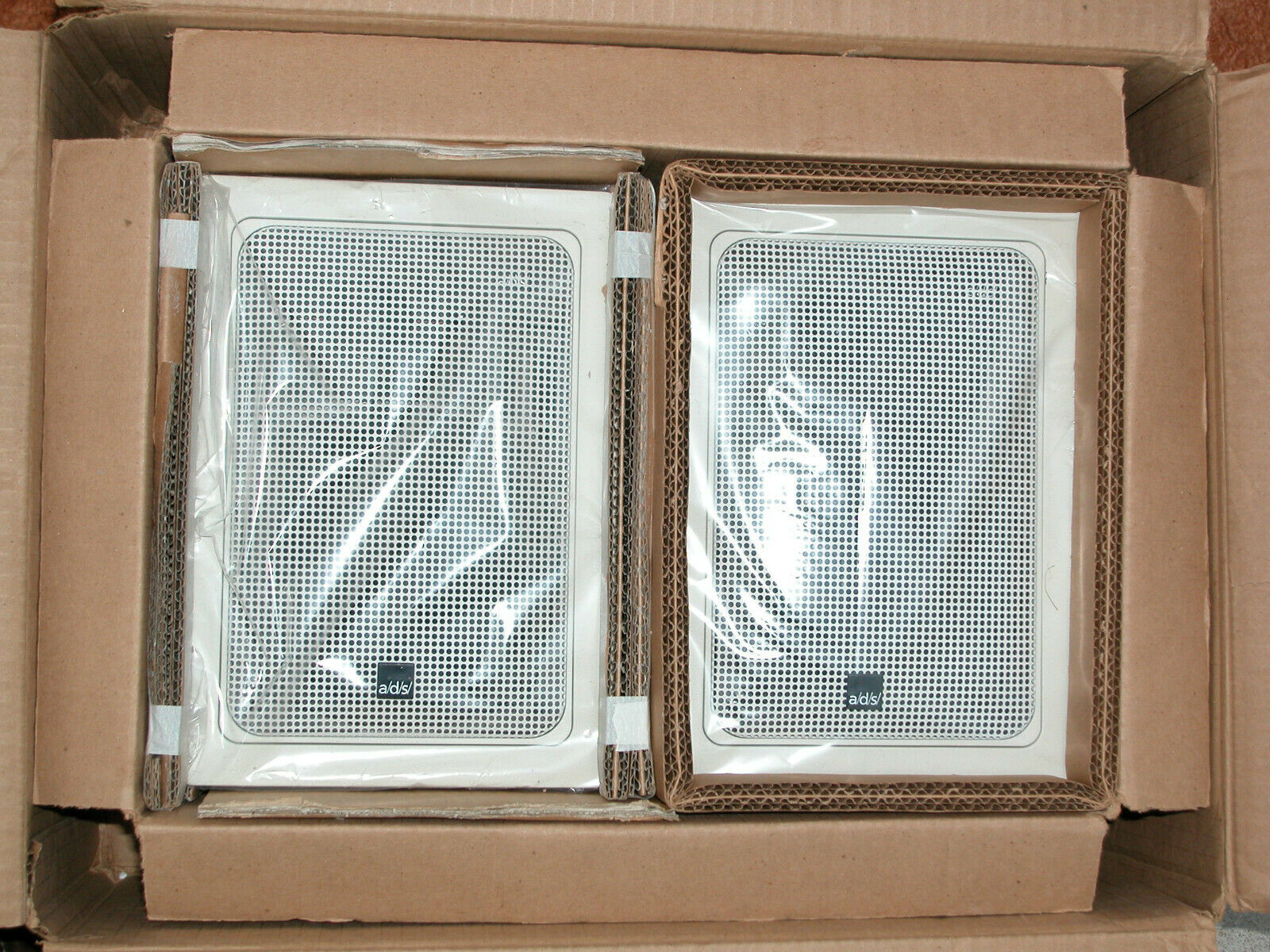

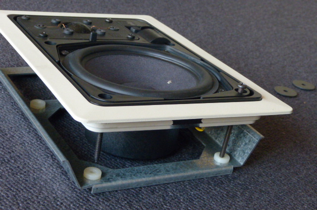

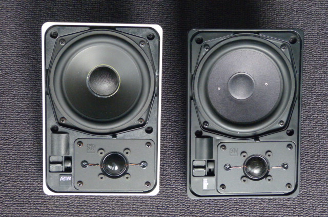

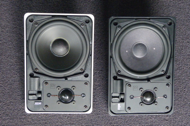

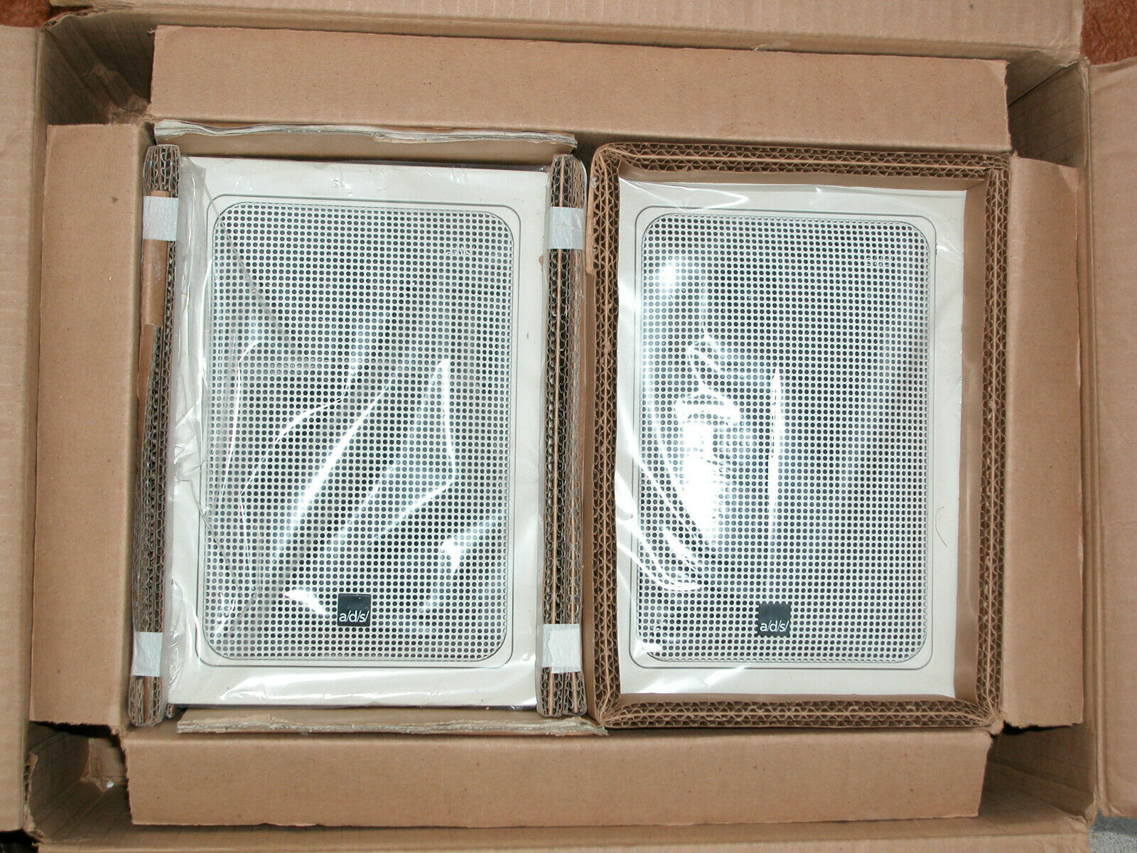

am heutigen Tag habe ich die gekauften ADS-Lautsprecher geliefert bekommen.

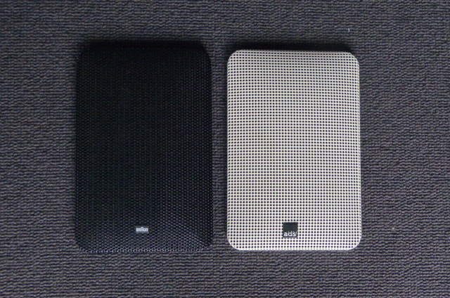

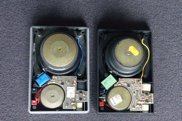

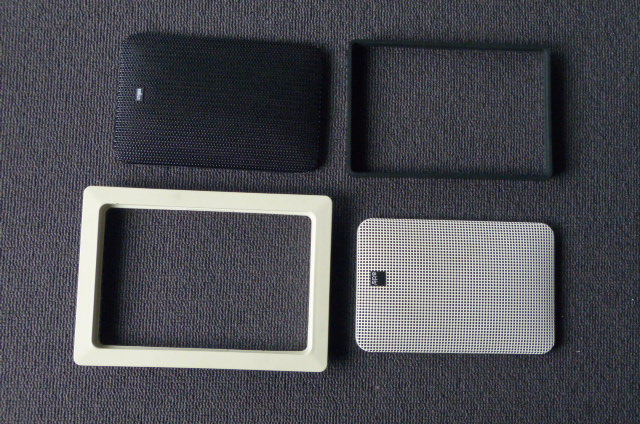

Bis auf kleine Abweichungen sind sie identisch mit den Braun/BEL Lautsprechern des Typs 300i, z.B. das Lochblech hat eine andere Bohrung.
Obwohl sie über 25 Jahre alt sind, sind sie Top in Ordnung.
Leider fehlt die Einbauanleitung!
Schrauben und Einbaurahmen sind Vollständig.

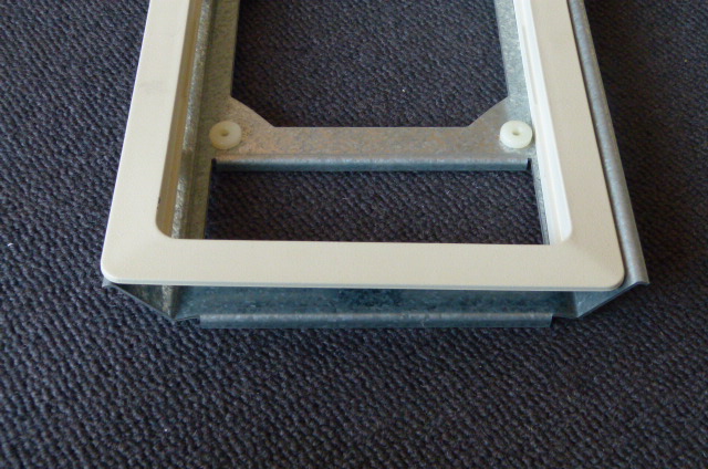

Die Rahmen sind aber unterschiedlich -verbogen- und werden somit nicht vom farbigen Kunststoffrahmen überdeckt, siehe Photos.
Hier muss ich sie noch richten, wenn ich sie überhaupt gebrauchen werde.
Für einen Einbau in eine Holzdecke scheinen mir die mitgelieferten Schreiben nicht so richtig zu passen.
Eine Lösung wäre, die 4 Löcher des Lautsprechers an der Betondecke zu markieren, die Löcher zu bohren und mit neuen längeren Schrauben den Lautsprecher festzuschrauben.
Zuletzt musst nur noch das Gitter vorsichtig eingedrückt werden.

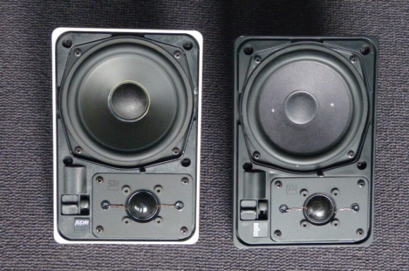

ADS c300i/w und Braun BEL 300i im Vergleich
ADS c300i/w und Braun BEL 300i im Vergleich hier die Photos
hier die vergessenen Photos von meinem letzten Beitrag : MfG
udo aus Krefeld
udo aus Krefeld

Die 300 i waren ursprünglich Teil des Car - Hifi Programms. Sie entsprechen in Etwa der Braun lautsprecherbox L 200 . Die Tieftöner verfügen jedoch über kräftiger Schwingspulen und sind härter aufgehängt. Technisch gibt es keinen Unterschied zwischen den Ausführungen Braun und ADS.
Aber auch als Wandeinbau "Boxen" hervorragend geeignet !
