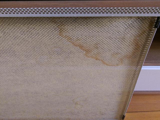

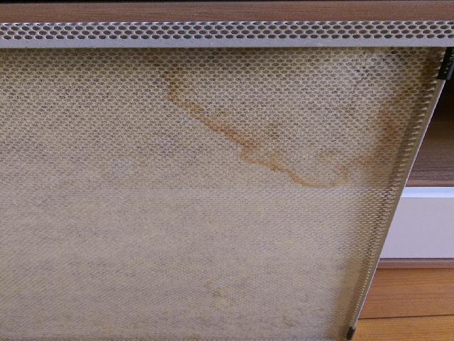

moin,
habe einen schönen sw2 in kristallgrau bekommen.
bei genauer betrachtung sah man durch die lochblende teilweise schattierungen.
also wurde die blende abmontiert und geschaut.
im schwarzen sw2 ist das flies ja dunkel und somit eine verschmutzung nicht
so stark sichtbar, hier scheint mal eine flüssigkeit darübergelaufen zu sein.
auch ist das flies grau bis gelblich.
meine frage- hatte schon jemand das gleiche problem mit dem hellen flies ?
ich denke es ist mit sprühkleber fixiert, wenn man es versucht zu reinigen wird
es sich möglicherweise lösen.
oder sollte man es eher austauschen , weglessen ist ja für die optik nicht
so schön-
viele grüsse

#2 Beitrag von andreas schnadt » 24.02.2018, 17:36
Moin Oliver,
sieht sehr nach einem Wasserschaden aus, was spricht dagegen, es mit Wasser und Seife? zu probieren? Viel Erfolg wünscht

Re: Akustikvlies der atelier SW2 Blende / RE 1:
#3 Beitrag von ARS » 24.02.2018, 20:29
Hallo Oliver, Hallo Andreas
Hallo Braun Freunde,
nach dem Foto zur Urteilen ist es ein Wasserschaden … irgendwann entstanden … aber schon etliche Jahre alt!
Solche Flecken sind sehr schwer zu entfernen (eventuell mit verdünnter Bleiche) aber es wird einen „Helligkeit Unterschied“ geben, der wird wohl immer bleiben!
Das „Akustikvlies“ lässt sich mit verdünnten „Tapetenlöser“ und mit sehr viel „Einweichen“ und mehrmaligen wiederholen der Prozedur entfernen.
Bei dieser Prozedur kann es aber vorkommen, das sich nun kleine Roststellen zeigen, da die Lackierung der Gitter im Lauf der Jahre zum Teil abgeplatzt ist.
Wenn das Akustikvlies „komplett runter“ soll, müssen diese Fehlstellen eh ausgebessert (Tupfen) oder neu lackiert werden.
Bei meinen SW2/7 ist der Gitter ohne Vlies … und sieht von der Optik her gar nicht so schlecht aus. :zwink:
Dieses Gitter war auch ein „SW 2 Ersatz Gitter“ und wurde seinerzeit „ohne“ Akustikvlies ausgeliefert.
Meiner Kenntnis nach, hatten nur die fertigen „SW 2“ ein „Akustikvlies“ hinter dem Gitter.

#4 Beitrag von abig » 24.02.2018, 21:54
hallo andreas und rudolf,
besten dank für eure einschätzung !
die blende ist sicher schon vor jahren benetzt worden... ob wasser oder andere getränke
ist nicht nachweisbar.
ich dachte auch erst an eine reinigung mit seifenlauge in der badewanne wie andreas vorschlägt,
habe aber angst, dass sich das flies löst oder schaden nimmt.
ich habe ja sw2 in schwarz, optisch ,da entsteht kein poblem.
überrascht bin ich, dass es die gitter lt. rudolf auch ohne flies bei der atelier aw2 gab.
optisch tritt dann natürlich der tieftöner durch die gitter in schwarz mehr in den vordergrund.
der lack der blende ist sicher recht beständig, aber ich habe echt angst, dass dieser durch
behandlung geschädigt wird. das sollte schon original bleiben.gerade bei kristallgrau !
mal sehen, ob hier im forum noch weitere lösungen bestehen !!
besten dank für die ersten empfehlungen -
viele grüsse

#6 Beitrag von abig » 25.02.2018, 14:41
hallo rainer. andreas ,rudolf und alle interessierten ,

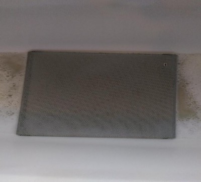

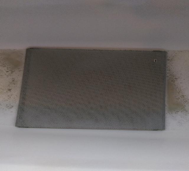

also ich war mal mutig ,habe das beflekte gitter/ vlies mit wasser benetzt und
spülmittel und weicher bürste bearbeitet.
der fleck war echt resistent, aber wurde blasser.
leider keine chance es brauchbar sauber zu bekommen.
also plan B
badewasser sehr heiss eingelassen und mit spülmittel das gitter eingeweicht.
ergebnis- das vlies hat sich gelöst und ging ohne weitere behandlung ab.
schöner nebeneffekt, das gitter ist sauber und sieht fast aus wie aus dem laden.
( nur die badewanne muss ich jetzt putzen , sonst gibt es ärger :roll: )
also, durch den sehr gut ausehenden tieftöner ist das ein stimmiges bild.
wenn es mir doch nicht auf dauer gefällt , wird das vlies wie rainer schrieb
besorgt und aufgebracht.
viele grüsse

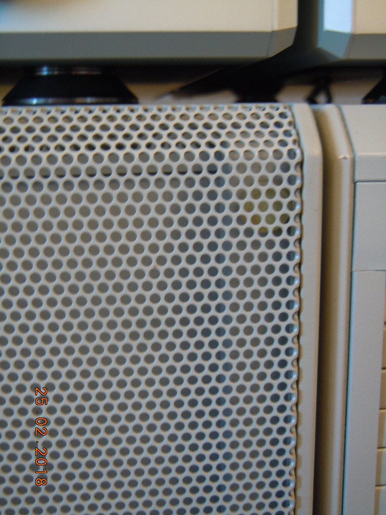

wernerhuss
Beiträge: 113
Registriert: 01.11.2011, 02:19
Wohnort: 24340 Eckernförde
#8 Beitrag von wernerhuss » 25.02.2018, 16:23
Wenn ich mich hier mal einmischen darf: Auf dem Foto von Rodolf / ARS etwas weiter oben im thread sind m.E. keine Schaumstoffpuffer zu sehen.
Viele Grüße aus dem Norden
Werner

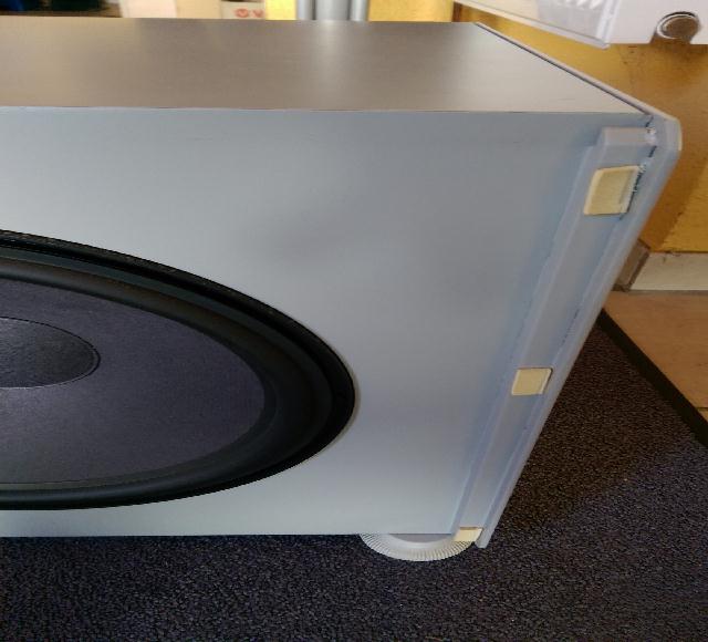

#10 Beitrag von ARS » 25.02.2018, 17:00
Hallo Oliver, Hallo Andreas, Hallo Werner, Hallo Rainer
… sehr Aufmerksam beobachtet … Werner ... aber der Eindruck täuscht. :zwink:
Auf jeder Seite des SW 2 sind jeweils 3 x Dämpfer aus „Silikon“ (D=12 mm / Stärke 2 mm, selbstklebend) angeordnet.
Das das „Material“ faktisch unsichtbar (transparent, matt), fallen die Dämpfer absolut nicht auf … die Dämpfung ist da … kein rappeln oder scharren des SW 2 Gitter.
Ich habe versucht, die Dämpfer im „Zoombereich“ darzustellen … erst jetzt wird der Dämpfer sichtbar !
Die Dämpfer gibt es bei OBI … lassen sich aber auch anderweitig verwenden … z. B. als "Rutschfeste" Unterlage der LS 40.
PS: … mein SW2/2 in schwarz ... da ist das SW2 Gitter ohne Vlies … es gibt wohl immer Ausnahmen .. :zwink:
