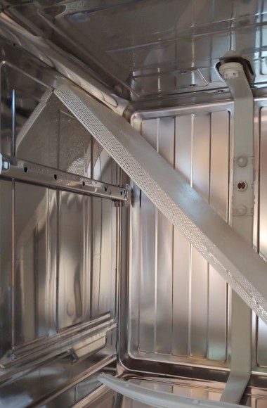

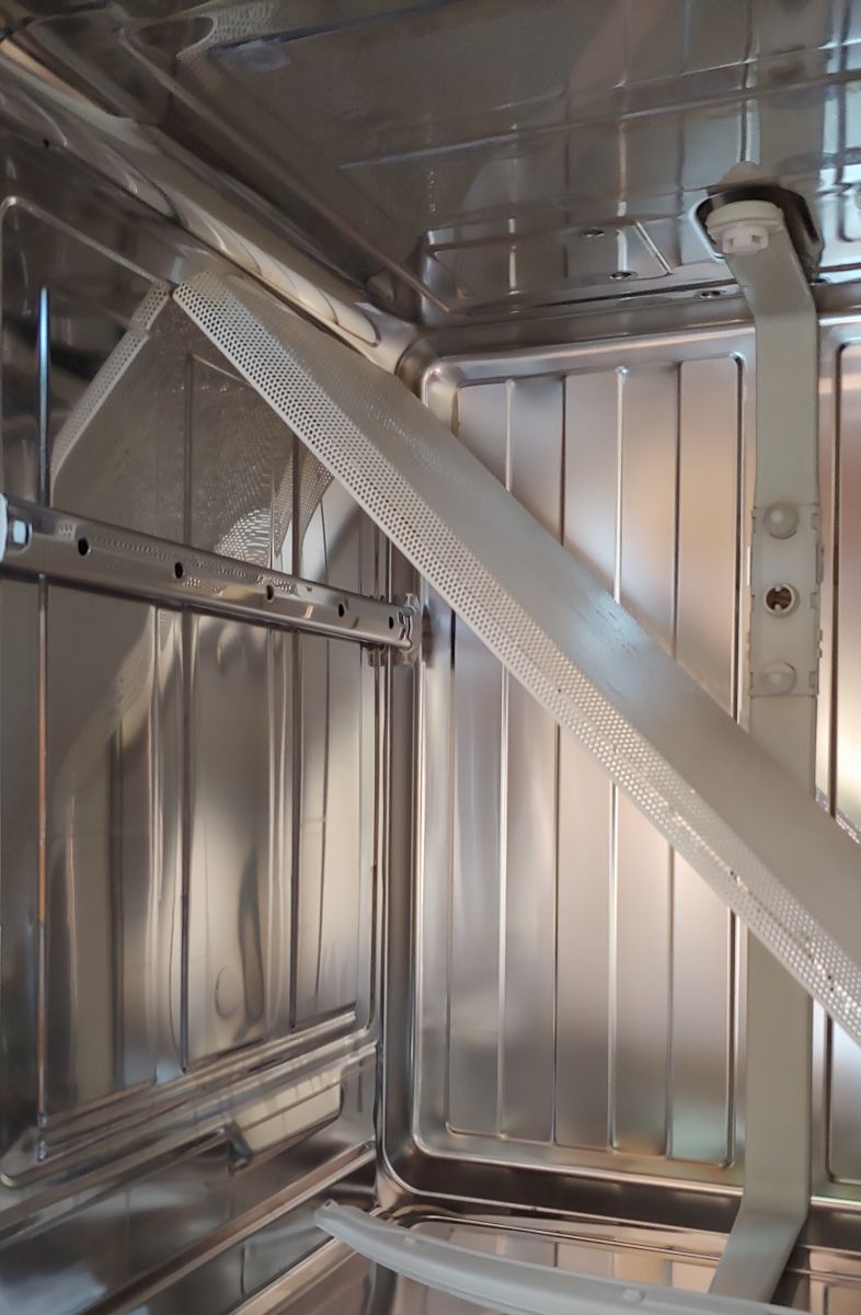

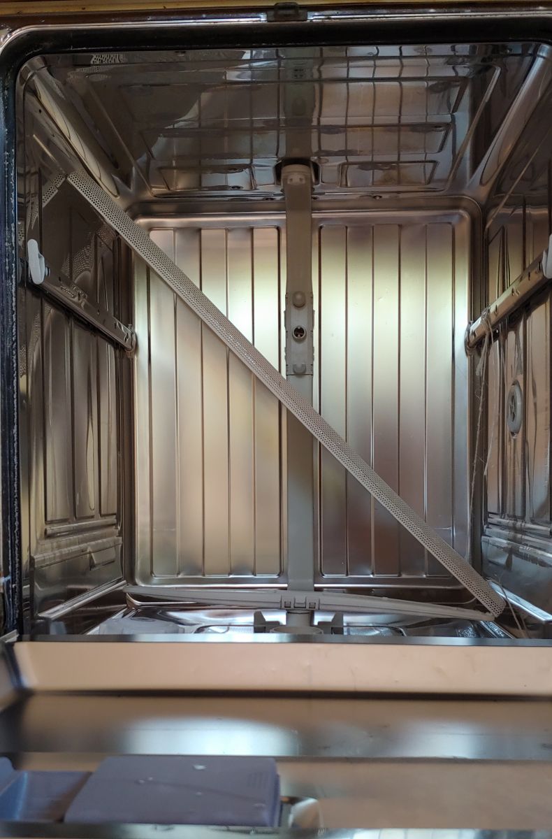

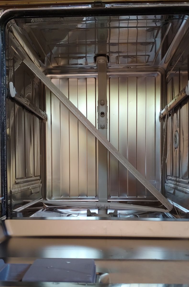

Ich hatte im vergangenen Winter statt einem Paar LS150 "weiß" - plötzlich zwei Paare bei mir stehen, etwas ungeplant, aber so kommt es eben mitunter. Beide Paar, obwohl "weiß" unterscheiden sich in der Farbe und vor allem auch in der Art der Farbe/Oberfläche erheblich. Das erste Paar hat noch die Endverstärker-Einschübe für PA1 - das zweite nicht mehr. Das erste Paar hat einen ganz glatten Lack, ich würde fast sagen: Klavierlack. Das zweite Paar hat eher Folien drauf, eigentlich deutlich weniger wertig. Bei ersten Paar waren die Gitter samt Befestigung dabei, auch in weiß. Die aber sahen ziemlich trostlos aus, ich würde sagen Raucherhaushalt. Das Nikotin und Sonstiges hätte man kaum mit Putzen weg bekommen, ohne die Farbe selbst zu beeinträchtigen. Also - ich erinnerte Uli mit seinen diversen Restaurationen - ab in die
...und gespannt die Luft anhalten! Ja, LS-150 Gitter gehen also gerade so in die Spülmaschine, wenn man die Wägen ausbaut und alles gut befestigt. Es hat sich gelohnt, die Gitter sahen danach tadellos aus!
Ich kann das unbedingt empfehlen - 50 Grad-Waschgang!

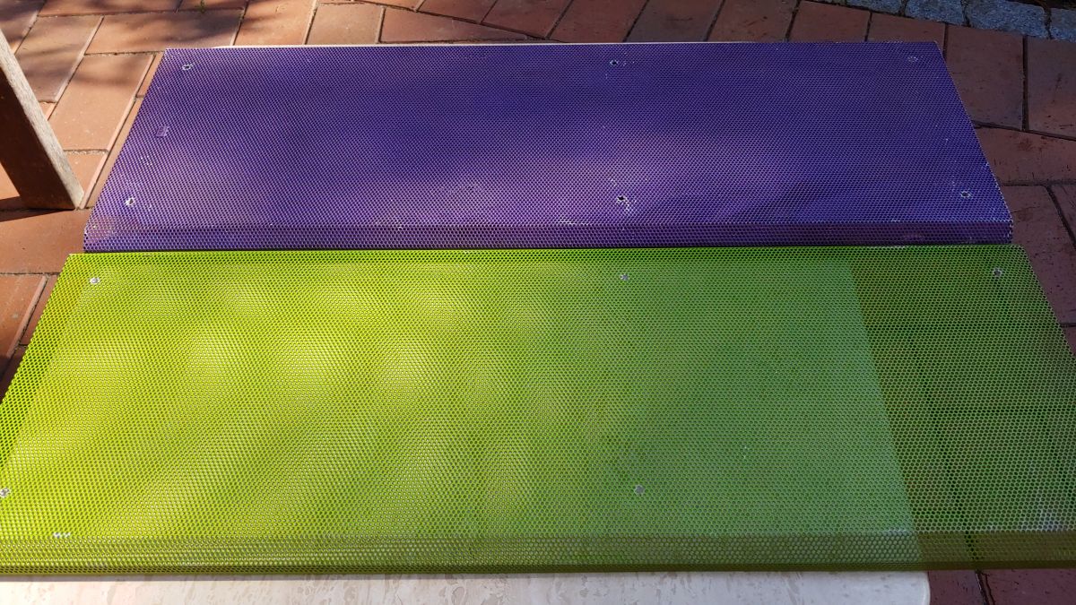

Die Gitter der zweiten Boxen indes sahen kunstpreisverdächtig so aus:

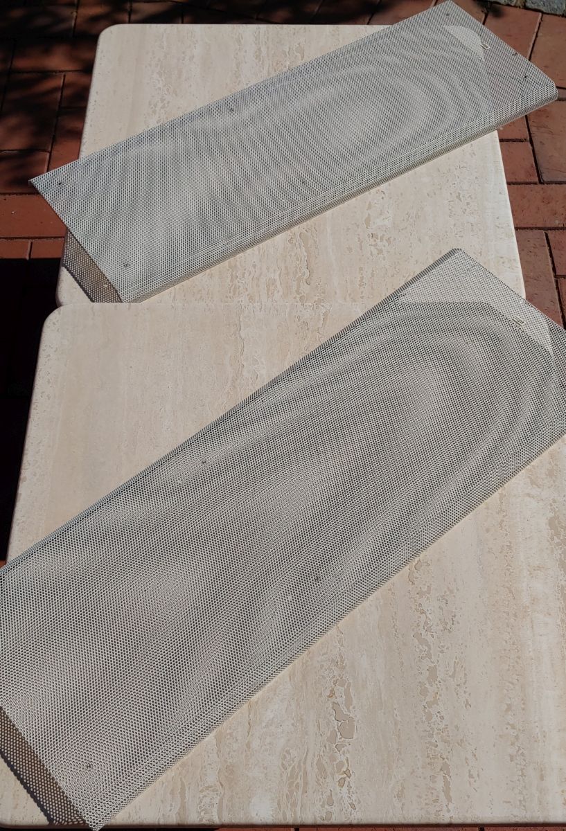

Nun kam also die Frage: welche Farbe bestelle ich? Nach einigem Überlegen und Testen habe ich mich dann für Sprühfarbe Farbton RAL 9002 entschieden. Und ich denke, zu diesen LS150 der zweiten Generation kann man das so lassen. Die Gitter sind ja auch etwas von der Box weg, da sind kleine Unterschiede kaum wahrnehmbar. Wobei es eine Sache der Lichtsituation bleibt.
Ein wichtiger, eigentlich logischer Tipp noch: VOR dem Sprühen unbedingt alle Innenvlies-Reste entfernen (so es denn vorhanden ist). Anonsten muss man es danach tun - und das dauert dann richtig. :cry:
