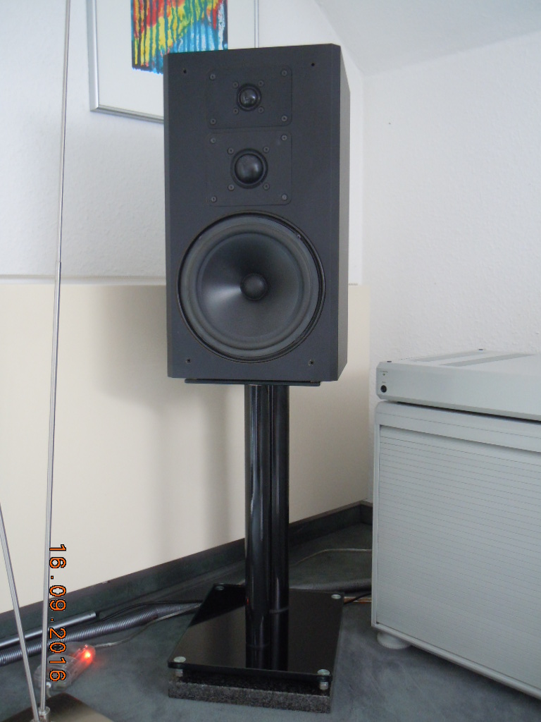

Eigene Einschätzung zu den RM7 Boxen
Das Klang Vermögen der RM7 empfinde ich als hervorragend.
Die Aufstellung auf Lautsprecher Ständern … freistehend und leicht angewinkelt zum Zuhörer … hat sich das Klang Vermögen nochmals verbessert.
Ein Natursteinsockel (6.2 KG) absorbiert vollständig die restlichen Resonanzen.
Der Bassbereich ist kräftig genug, die Zuhörer Entfernung beträgt hier zwischen 2,40 Meter bis 3.00 Meter.
Das Lautsprecher Gitter habe ich fast immer demontiert … mir gefällt die Optik der Box
Die RM 7 Boxen sind bei meiner Anlage zum Hauptlautsprecher geworden

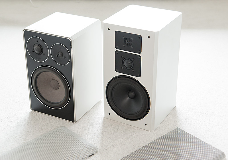

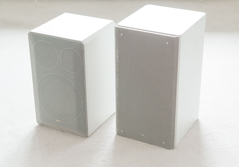

Hier übrigens mal zwei Fotos meiner LS 80 und der RM7: @Stephan: dank Dir für die Einladung, mir mal die größeren Standlautsprecher anzuhören. Auch wenn die für mich kein Anwendungsfall sind, bin ich natürlich sehr neugierig. Ich melde mich mal per PN bei Dir.
Swen
ich habe heute mal mit Rainer Hebermehl telefoniert und werde Mittel- und Hochtöner die Tage mal zu ihm schicken zum Service.
@Rudolf: danke für den Tipp bezüglich des Versands der Chassis, das ist eine brilliante Art der Verpackung. Wo hast Du denn die 1:1-Zeichnung des Chassis her? Das ist natürlich eine wirklich gute Methode, genau passende Träger herzustellen.
Swen
Re: Überholung RM7 / RE 3:
Hallo Sven,
das sind ja Super Fotos von beiden Lautsprechern, meinen Glückwunsch.
Die RM 7, finde ich, wirken in der Gesamtheit stimmiger ... da passt einfach alles ... L/B/T ...und Zustand der Gitter.
Die Lautsprecher Chassis habe ich im Original gemessen und die Radien nach Schablonen bestimmt.
Alles andere ist per CAD gezeichnet ... bin im Nebenberuf Architekt ...
PS: Schicke Dir eine PN bzw. eine Mail ...
