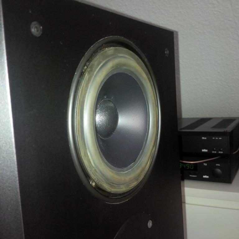

ich hätte da mal eine Frage, mir ist kürzlich wieder aufgefallen, dass bei den Tiefmitteltönern der M12 und M15 auf der Gummisicke ein gelblich, brauner Belag drauf ist. Betrifft nur LS, bei denen über Jahre nicht darüber geputzt wurde. Kennt jemand den Grund, was hier für ein Belag drauf ist? Es ist kein Kondensat (was ich auch zuerst vermutete), die LS die ich mir angehsehen habe kamen aus Nichtraucherhaushalt und wurden Jahre nicht genutzt.
Ist das vielleicht Schwefel aus dem Gummi? Aber der dient ja eigentlich zur Vernetzung, aber was difundiert da aus und wird die Sicke härter über die Jahre?

Re: Tiefmitteltöner M12 und M15
Guten Morgen zusammen,
anbei ein Foto von dem betroffenen Chassis und der Sicke. Hier habe ich bisher nur mit einem Gemisch aus destiliertem Wasser, Pril und Isopropyl geuptzt.
Hallo Tim89,
die Gummimischung gast in diesen Fällen aus und der Sickenring verliert seine Elastität.
Abhilfe : Ersatz des Rings oder kompletter Neubau.
Betrifft aber nicht alle dieser Töner.
