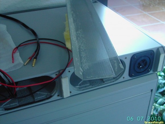

Hallo Braun Freunde,

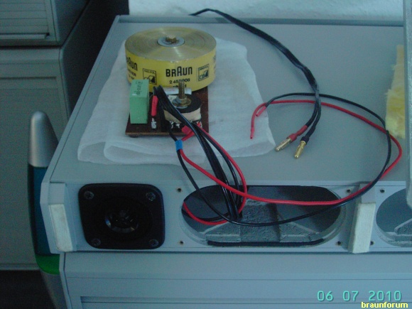

bin gerade dabei meinen alten LTV "mit Mausproblem" umzubauen.
Nachdem sich die Sicken der "Bass Lautsprecher" auflösen bzw. total zerbröseln und die "Visaton Ersatz LS" mich nicht überzeugt haben, ist jetzt ein Total Umbau fällig.
Der LTV wird als "Einzelbox" umgebaut.
* 2-Weg-Weiche
* 2 HT (noch vorhanden)
oder NEUE Kalotten HT
*1 TT Tiefmitteltöner Heco HW100 S
Durchmesser 116 mm / Einbautiefe 5.4 cm
Übertragungsbereich : 60 - 3800 Hz
Musikleistung RMS 70 und Max. 140 Watt
Impedanz 4 Ohm
Mittlerer Schalldruck ( 1 W / 1 m ) 90 dB
Der TT passt natürlich nicht in Front :( aber dafür in den unteren Gehäuseboden ... da muss ich noch mit anderem Werkzeug ran...)
Die Abstandstandhalter werden verlängert, so dass etwa 15 mm Freiraum verbleiben.
Die BR Öffnungen werde ich bis auf ein / zwei verschliessen ... es kommt auf den Hörtest an :D
Die Front wird bis auf eine Rev. Öffnung für die F-Weiche verschlossen.

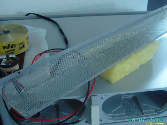

Beim Gitter dagegen "ärgert mich der Kleber" :x der trotz mehrmaligen "sanftem Schrubben" kaum abzukriegen ist.
Hat jemand da einen Tipp ??? :?: :idea:
Ansonsten geht der Umbau weiter ... :D

Hi,
I used Ronson lighter fluid to remove the glue residue from my 710 grills. It's inexpensive and it's worth a try.
Ron

#3 Beitrag von derlange » 07.07.2010, 08:51
Hallo ARS,
Aceton (vom Baumarkt) könnte auch helfen, dürfte allerdings nicht nur den Kleber, sondern auch den Lack angreifen. Daher nur sparsam mit leicht feuchtem, nicht triefenden Lappen probieren. Der Lack auf der Innenseite dürfte im Zweifel entbehrlich sein, aber wenn das Aceton durch die Löcher läuft, greift es auch die Front an.
DerLange

#4 Beitrag von ARS » 07.07.2010, 20:08
Hallo Ron
Hallo "derLange"
Vielen Dank für die TIP´s ...
ich vermute auch, das Aceton als "Lösungsmittel" die Lackierung angreifen wird ...da lass ich die Finger davon ! :?
Ich versuch´s mal mit etwas sanfteren Mitteln auf "Wasser-Basis" ... :)

#5 Beitrag von urabus99 » 09.07.2010, 00:50
ARS hat geschrieben: Hi Ron
Hello "derLange"
Thanks for the TIP 's ...
I suspect , will attack the acetone as solvent ' the paint ... because I let the fingers on it ! :?
I 'll try with a little gentler means to "water - based"... :)
Greetings
ARS
Hi ARS, Lighter fluid will not remove the paint, just the residue. Ron
If you have any WD40 around, that will also soften the residue.

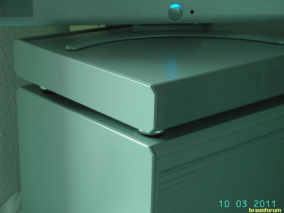

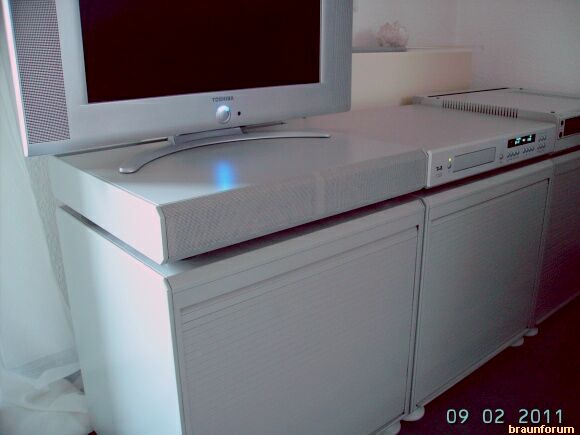

#6 Beitrag von ARS » 09.02.2011, 18:49

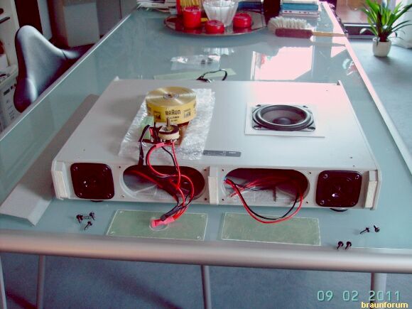

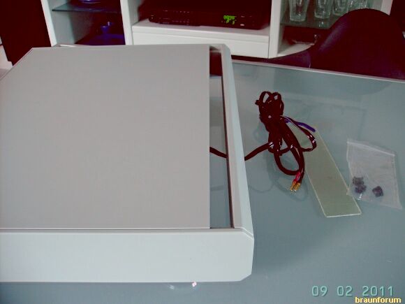

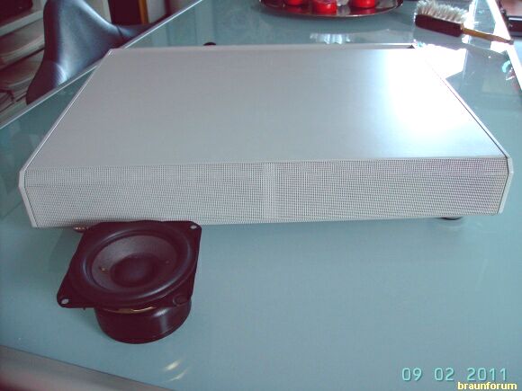

der LTV Umbau ist in der letzen „Bauphase“ …das ist zurzeit der aktuelle Stand meines "LTV-Umbau". :D
Bild Bild
Der Braun-Tieftöner einer L 100 passt rein ... Die weiße Abdeckplatte erhält noch Bohrungen ... eine angepasste Form und eine graue Lackierung. Die transparenten Platten noch lackiert und verstärkt.

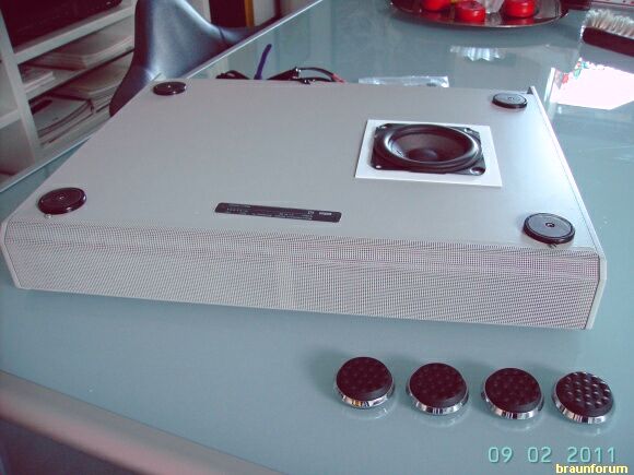

Die Unterseite hat sich "Bauartbedingt" verändert ... aber im nicht sichtbaren Bereich. :wink: Das Gehäuse des LTV ist ja wirklich sehr stabil gebaut !
Bild Bild
Die Bauteile werden noch fixiert. Jetzt ist es eine "echte" 2-Wege-Box geworden, die auch mehr Leistung verträgt.
Ich verspreche mir eine deutliche Klangverbesserung …bin gespannt wie es sich anhört.
Die optimale Bedämpfung zu finden wird noch eine Aufgabe sein. Zum Hörtest wollte ich die Lautsprecher Test LP "Die dhfi Schallplatte Nr. 3" verwenden.
Im fertigen Zustand ist der „LTV-Umbau“ von einem "normalen LTV" nur durch den etwas größeren Bodenabstand erkennbar. :wink:

#7 Beitrag von herbert » 09.02.2011, 20:24
hallo rudolf,
als bekennender lötmuffel zolle ich dir natürlich uneingeschränkt respekt für die aufnordung deines ltv sowie deren dokumentation hier. störend finde ich allerdings den nicht systemkonformen höheren abstand nach unten.
hätte man das nicht durch ein tieferes einpassen des lautsprechers vermeiden können oder ist dessen bautiefe zu hoch?
herberr

#8 Beitrag von Uli » 09.02.2011, 20:48
Hi!
sieht ja garnicht so verkehrt aus... stelle Ihn doch zwischen das TA-Teil und den VC4... dann hast Du eine Treppe.
Wie hast Du denn nu letzten Endes das Gitter sauber bekommen? und vorallem... was für einen Flies hast Du wieder davor geklebt?

#9 Beitrag von ARS » 09.02.2011, 23:52
Hallo Herbert, Hallo Uli
Beim Bodenabstand des LTV ist noch „Feinarbeit“ erforderlich ...der Klang entscheidet letztendlich über die „Millimeter“. :!:
Der Bodenabstand des LTV beträgt zurzeit 14 mm, bedingt durch die "Oehlbach- Absorber".
Weniger als 10 mm erscheinen mir auch nicht sinnvoll, da die "Sicke" des Tieftöner ja auch einen Hub hat und der Schall sich ausbreiten muss.
Den Tieftöner werde ich wohl "Flächenbündig" einbauen ... das gefällt mir besser !
Mit einem Fräser sind noch ca. 2 mm herauszunehmen, die Gesamtstärke der Bodenplatte mit 10 mm reicht aus.
Der L 100 Tieftöner hat nun mal einen starken Magneten …und 55 mm Bauhöhe von LS-Korb bis zum Magneten müssen untergebracht werden.
Das alte LTV-Gitter war nicht mehr sauber zu kriegen :roll: . Selbst leichte u. starke Verdünnungen konnten die Kleberreste nicht vollständig lösen …dafür war die Farbe weg. :(
Das NEUE LTV-Gitter konnte ich für „kleinesgroßesGeld“ bei Braunberni ergattern …da habe ich Glück gehabt ! :wink:
Das Probehören bzw. das Abstimmen der Dämpfung beim LTV ist sicher das Interessanteste ...

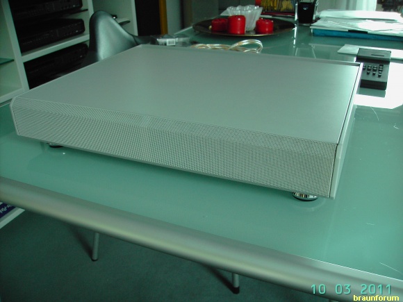

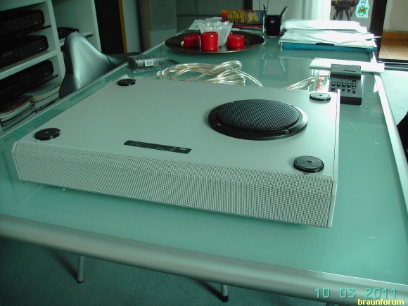

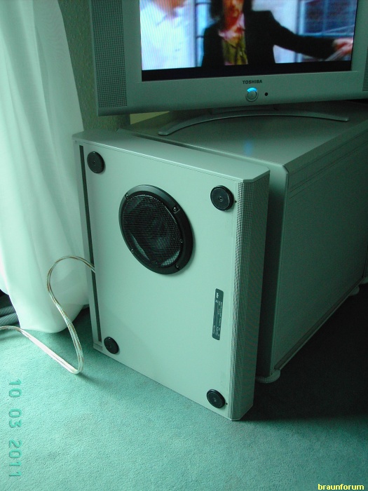

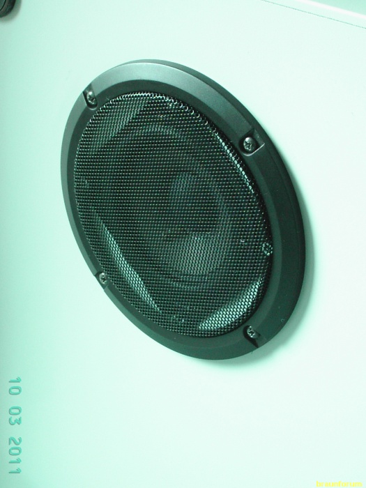

#18 Beitrag von ARS » 10.03.2011, 14:48

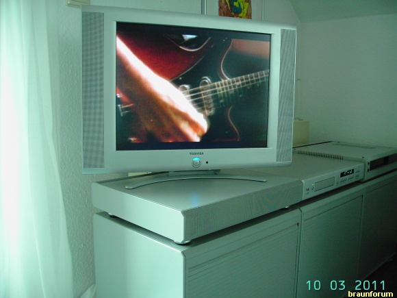

das ist im Moment der aktuelle Bauzustand des LTV - Umbau ...
Bild Bild
Kurzum, ab jetzt Probetrieb:
Vom Klangeindruck her kommt erstmals deutlich mehr rüber !!!
Ein Bass ist erstmals sehr gut zu hören, und der kann "Power" vertragen.
Bis Lautstärke 40 ist der LTV belastbar, die Grenze ist 45 !
Nur für den Belastungstest steht der LTV mal senkreckt ... :wink:
Bild Bild
Die Aufstellung des LTV an der "Endseite" ist hier optimal, der TT sitzt links !
Bild Bild
Es sind jedoch noch Verbesserungen nötig:
1. Die alte "große Frequenz-Weiche" hatte ich angeschlossen ... die große Spule nimmt sehr viel Leistung für den TT raus :( …hätte ich nicht gedacht !
Ein kleinere F-Weiche muss sein … da halte ich mich an die Empfehlungen von Herrn Hebermehl. :wink:
2. Die alten HT-Töner hören sich jetzt etwas scharf und quäkig an … werden noch gegen 2 x Visaton SC 5 Kalotten Hochtöner ausgetauscht :wink:
http://cgi.ebay.de/ws/eBayISAPI.dll.... ... 2838wt_905
Der LTV Umbau bzw. die Feinabstimmung geht also noch weiter:wink:
PS: Das Probe Hören erfolgt mit einer PA4... dieser LTV "darf das " … Adel verpflichtet !

#20 Beitrag von ARS » 11.03.2011, 18:13
Hallo Brauni,
die Erklärung ist ganz einfach.
Der Abstand zwischen LTV-Gehäuse und GS-Schrank beträgt 17 mm.
Der TT wirkt praktisch wie ein „Subwoofer“ und überträgt den Schall nach unten bzw. reflektiert nach allen Seiten.
Das LS- Chassis ist mit einer 1 mm starken Rahmenplatte verklebt bzw. mit M4 Inbus Gewindeschrauben und "Einschlagmutter von Innen" auf dem Gehäuse des LTV befestigt.
Der Durchmesser der "Schallwandöffnung" beträgt 95 mm und ist nach Innen noch konisch ausgearbeitet.
(Das war eine schwierige und staubige Fräsarbeit) :wink:
Der TT „arbeitet“ so in der im linken geschlossenen Kammer des LTV (luftdicht und mit Akustik Dämmwolle gedämpft).
Diese Kammer hat ein Netto Volumen von 2,67 L. Die beiden Reflex Öffnungen auf der Rückseite sind verschlossen.
Ich überlege noch :?:, die rechte Kammer mit einer 25 mm Bohrung zu verbinden und mit zu nutzen. Das Netto Volumen würde dann 5,34 L betragen.
Zum Vergleich: Eine CM5 hatte ein Nettovolumen von ca. 3,96 L, Brutto 6,2 L.
Das Abdeckgitter ist lediglich ein mechanischer Schutz und könnte sogar entfallen!
Solange jedoch noch am LTV gearbeitet wird, ist dieser Schutz notwendig.
Ich wollte ich nicht aus versehen mit der Hand oder mit einem Werkzeug die Membran geschädigten… :?
Der neue TT für eine "L 100" in 8 Ohm ist eh eine Rarität …und stammt aus dem Braun-Forum. :D
So eingebaut arbeitet der TT schon sehr gut …jetzt sind die HT und die F-Weiche dran. :wink:
LTV
Brutto: 44,5 x 31 x 6,6 cm* = 9,10 L * Gehäusehöhe
Innen: 20 x 29 x 4,6 cm = 2,67 L je Kammer
CM5
Brutto: 14,5 x 24,5 x 17,5 cm = 6,2 L
Innen: 12,0 x 22,0 x 15,0 cm = 3,96 L
