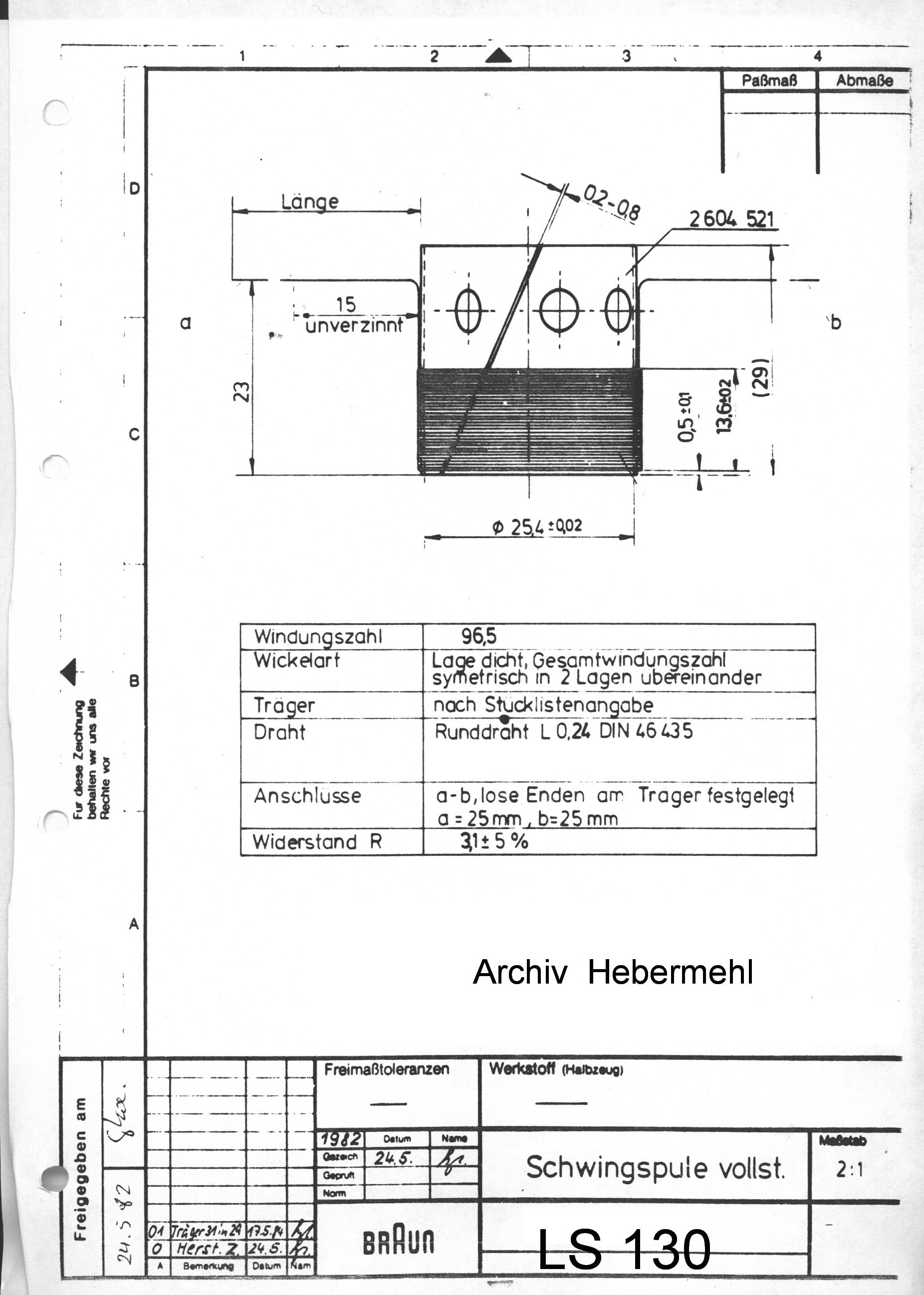

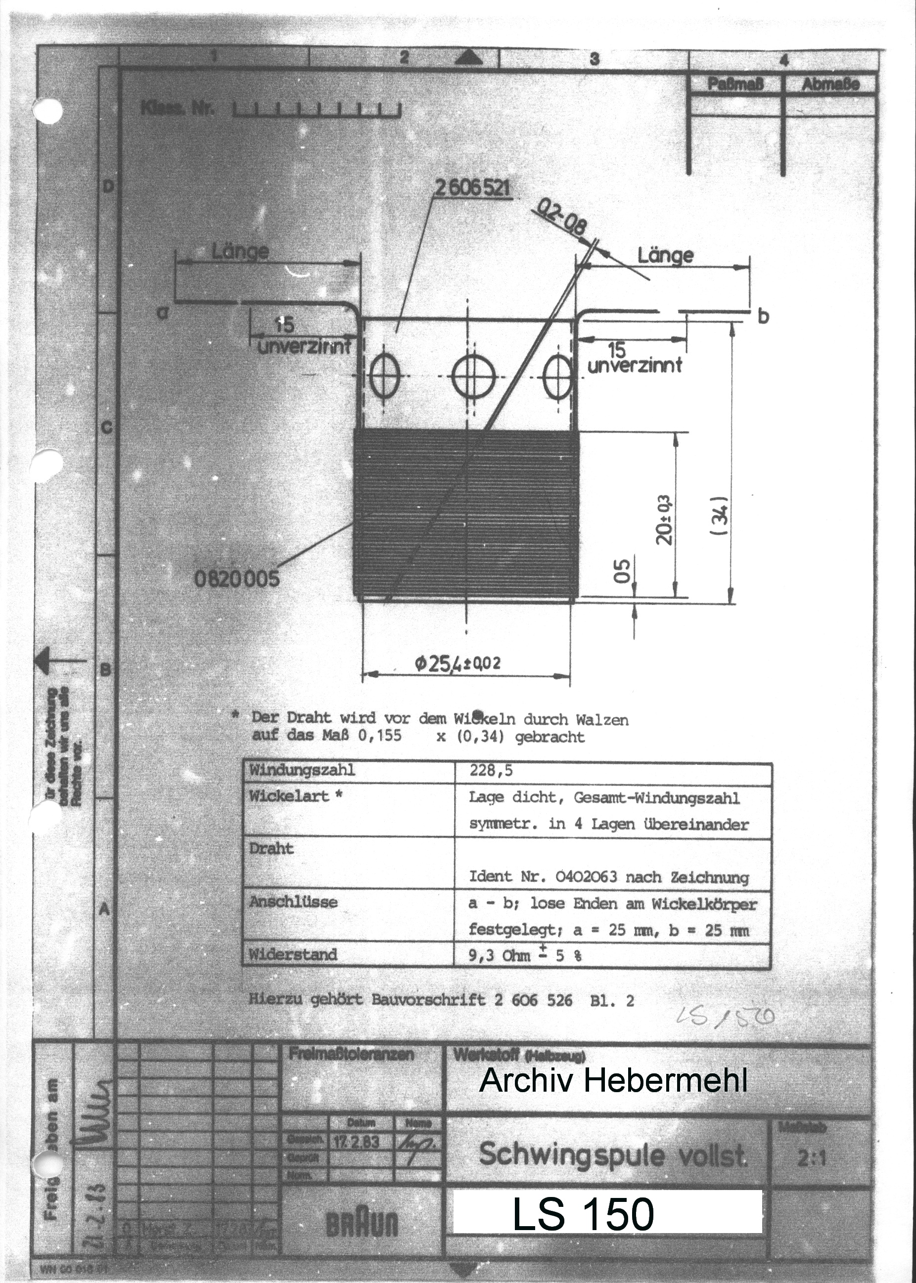

Rainer Hebermehl hat geschrieben: ↑26.05.2024, 09:54Zum vergleichen LS 130 und LS 150 Spulen.
Sehr hilfreich, danke.
