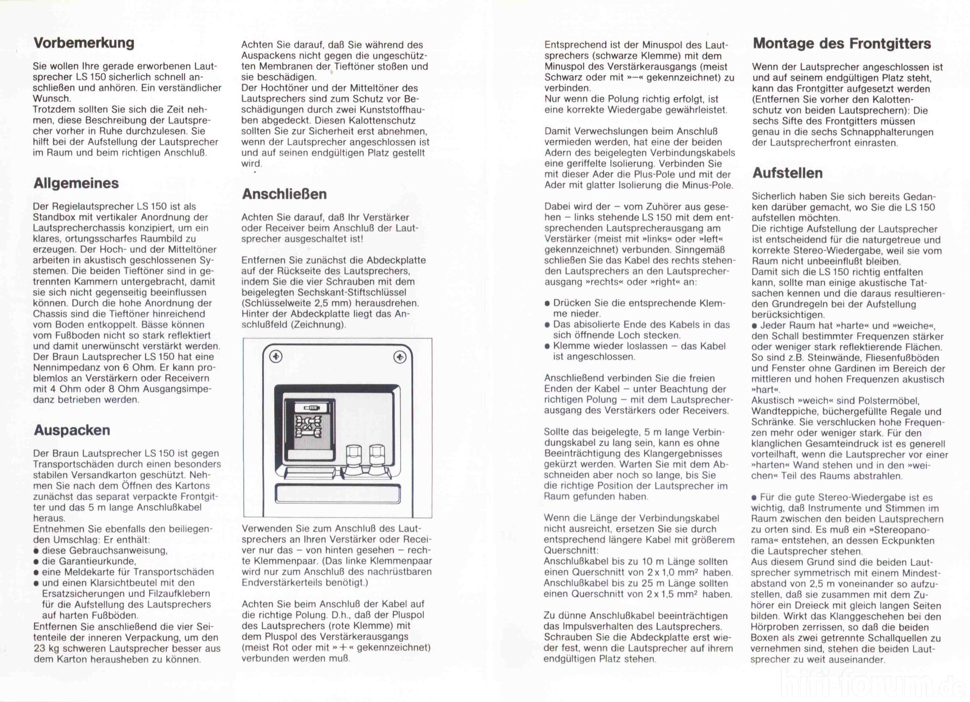

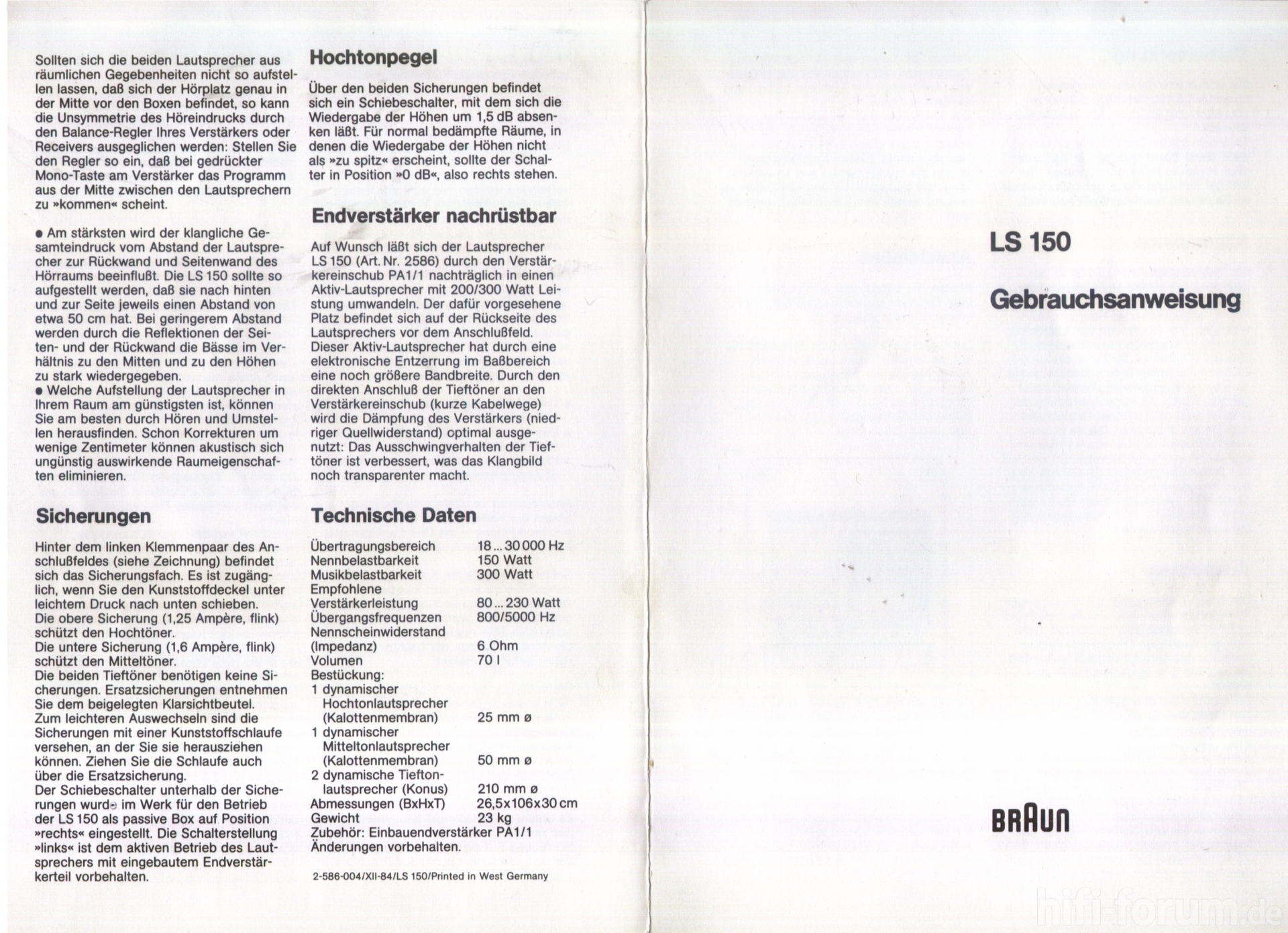

Bedienungsanleitung Braun LS 150
O.k., habe hier im Forum keine BDA für die LS 150 gefunden.
Nach längerer Suche im Netz bin ich aber auf eine 4-seitige BDA von 1984 gestoßen, die ich hier als Bilddatei anhänge. Vielleicht können noch andere Forianer Gebrauch davon machen.
Damit sind meine Fragen 1-3 beantwortet.
