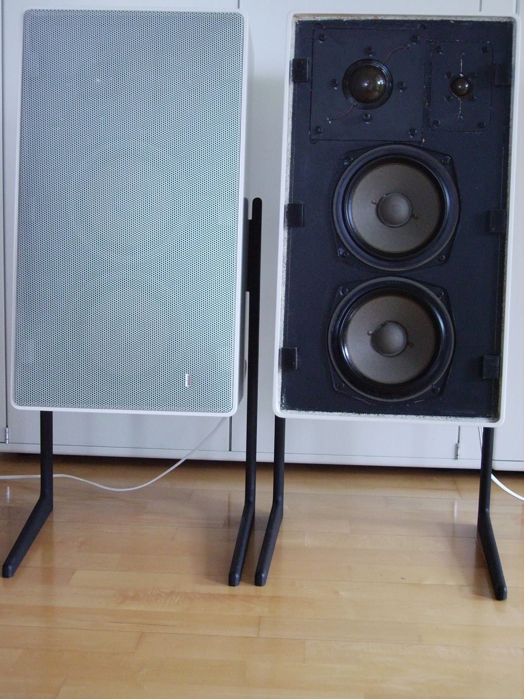

Hallo liebe L710-Fans,
im aktuellen Heft (3/2021 April/Mai) des Lautsprecher-Selbstbau-Magazins "Klang + Ton" ist ein sehr schöner Artikel über die L710 erschienen, mit Frequenzgangmessung, Klirrfaktormessung und Impedanzmessung.
Unter der Rubrik "Vintage-Hifi-Spezial" wird dort die L710 auf Herz und Nieren geprüft und - nach dem Tausch der Kondensatoren - für gut befunden.
Zitat (S. 22) " Auch heute noch ein zu Recht beliebter Klassiker, der (noch) günstig zu bekommen ist und mit wenig Aufwand wieder zur Bestform gebracht werden kann."
Also eine sehr schöne Bestätigung von Profis über die L710, wenn die Chassis in Ordnung sind. Das war ja bei meinen Exemplaren leider nicht der Fall, weshalb ich ja auch einen Totalumbau bevorzugt habe (siehe Rubrik "Umbauten mit Braunbezug": Umbau Lautsprecher L 710).

zunächst einmal vielen Dank für Deine Bereitschaft, uns einige Messergebnisse und Kommentaren zur Restaurierung der L710 und vielleicht auch von anderen Braun-Boxen zu präsentieren.
Mich hatte Lothars Hinweis auf den Artikel in der K+T aufmerksam gemacht. Das Heft habe ich mir dann gleich als E-Ausgabe besorgt und fand den L710-Artikel sehr interessant. Sicherlich auch deshalb, da ich das etwas jüngere, aber fast identische Schwestermodell L715 besitze. Es kam vor ca. 10 Jahren leider mit einem üblen Transportschaden bei mir an. Nach der Instandsetzung und anderen kleinen Veränderungen bin ich seither sehr zufrieden mit den Lautsprechern und habe sie fast täglich in Betrieb. So hatte ich es gemacht... In diesem Zusammenhang hätte ich doch noch eine Frage an Dich: Ich hatte damals den MKT-Kondensator im Hochtonzweig durch einen MKP-Kondensator ersetzt und die beiden Cs im Mitteltonzweig durch MKM(Mischdielektrikum)-Kondensatoren (alle Folienkondensatoren von WIMA). Die beiden Elkos, die parallel zu den beiden Tieftönern liegen, erneuerte ich ebenfalls, aber lediglich wieder mit Elkos. Glaubst Du, dass bei diesem Lautsprecher tatsächlich noch eine hörbare Verbesserung zu erzielen wäre, wenn man diese beiden Elkos durch Folienkondensatoren (MKT) ersetzen würde? Über Deine Antwort würde ich mich sehr freuen.
